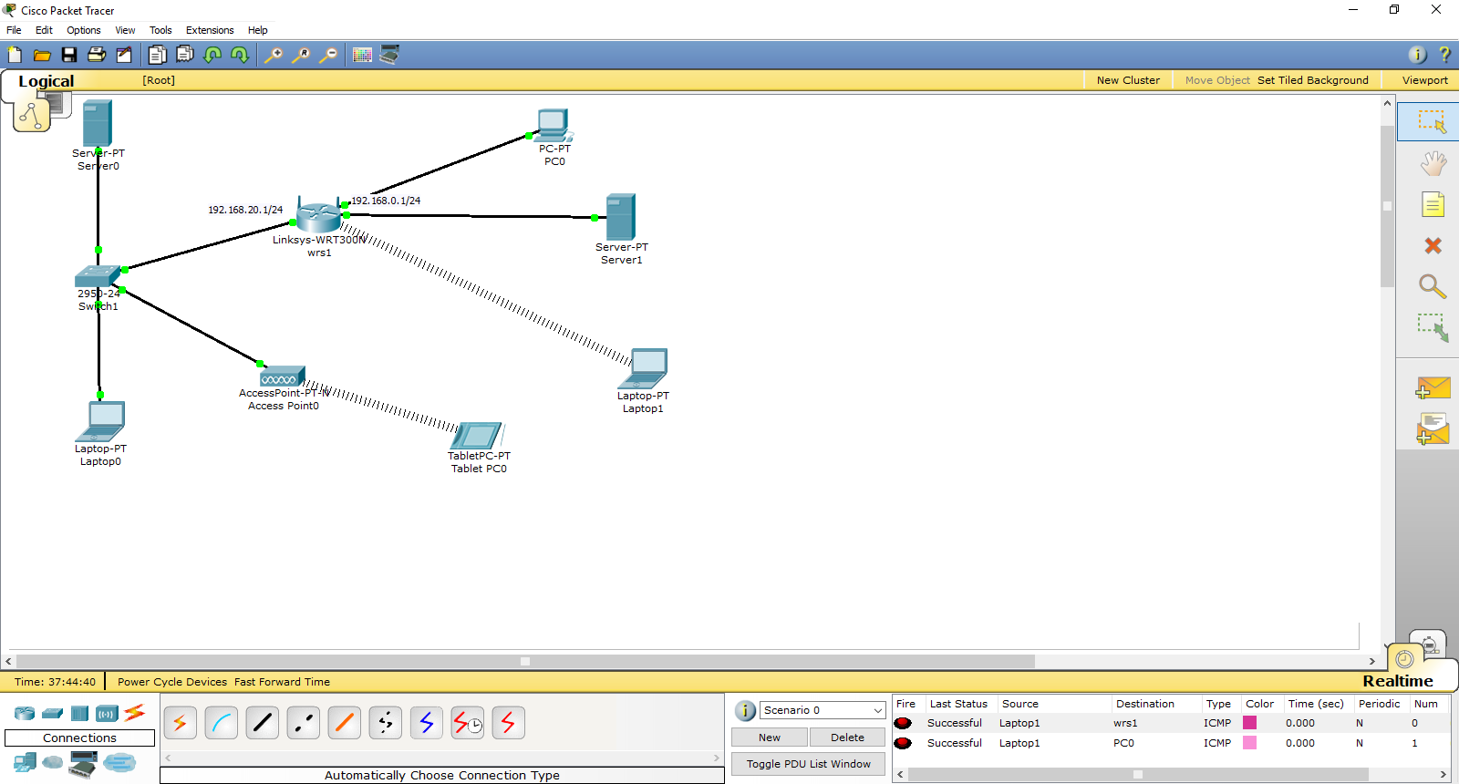

haiflosse 10 Geschrieben 15. Mai 2018 Melden Geschrieben 15. Mai 2018 Hallo! Ich habe folgenden Plan erstellt. Ich habe einen Linksys WRT300N eingebaut mit zwei Netzwerken. jetzt möchte ich z.b. vom Laptop0 zum Laptop1 eine Nachricht verwsenden. Leider funktioniert dies nicht. Im jeweiligen Netz funktioniert alles problemlos. Daher wollte ich fragen, ob dies mit dem Linksys WRT300N funktionieren kann oder ob ich da andere Router verwenden muss und in einem internen Netzwerk dann einen Access Point verwenden muss. Danke für eine Antwort Zitieren

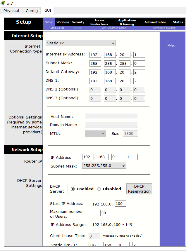

haiflosse 10 Geschrieben 16. Mai 2018 Autor Melden Geschrieben 16. Mai 2018 Hallo! Danke für die Antwort. Wie kann ich eine Route von Netz1 nach Netz2 in diesem Router aufbauen. Ich verwende folgende Einstellung im Router: Danke für eine weitere Antwort Zitieren

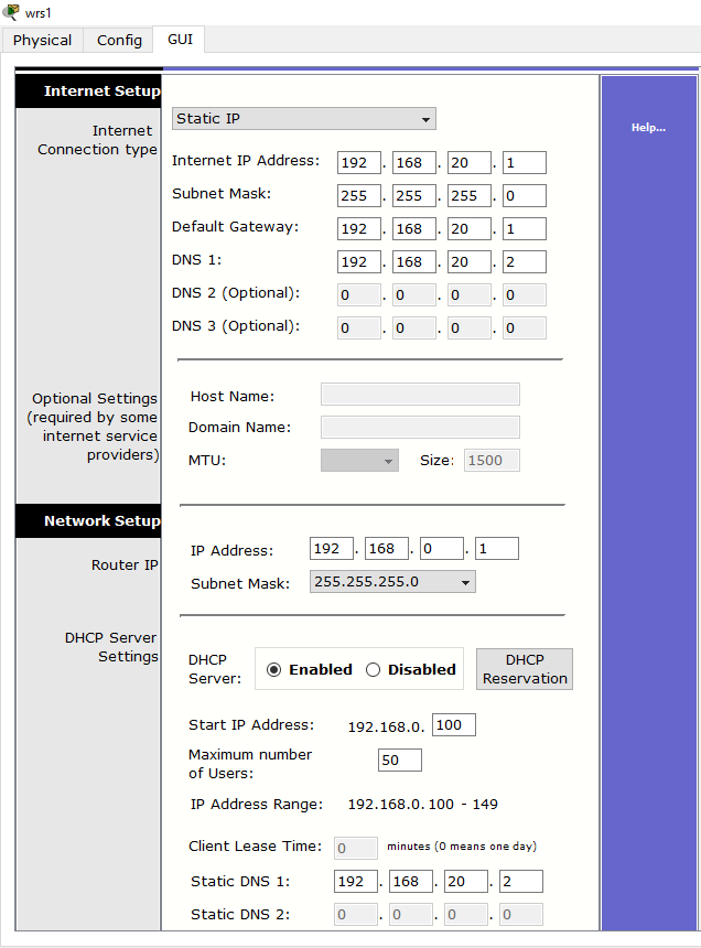

haiflosse 10 Geschrieben 16. Mai 2018 Autor Melden Geschrieben 16. Mai 2018 Vielen Dank für die Antwort. Ich habe jetzt für das rechte Netz 192.168.0.0 den DNS auf 192.168.20.2 im Linksys Router gestellt. Somit kommen nun alle vom Netz 192.168.0.0 in das Netz von 192.168.20.0 aber leider nicht umgekehrt. Im Netz 192.168.20.0 ist der Server 192.168.20.2 auch DHCP. Dort habe ich auch schon versucht den DNS auf 192.168.0.20 (anderer Server im Netz 192.168.0.0) zu ändern. Auch habe ich den DNS Eintrag bei Static IP im Linksys auf 192.168.0.20 geändert. Leider funktioniert dies aber alles nicht. Wie kann man die DNS2 eintragen bzw. auch bei einem Server weitere DNS bei DHCP eintragen? Hoffe es hat noch jemand eine Idee. Danke Zitieren
haiflosse 10 Geschrieben 16. Mai 2018 Autor Melden Geschrieben 16. Mai 2018 vor 2 Stunden schrieb Dukel: Schau mal in der Config unter "Advanced Routing" und nicht unter "Basic Setup". Advanced Routing ist bei mir deaktiviert bzw. ich kann es nicht anklicken. Wie kann ich dies aktivieren. Danke Zitieren
haiflosse 10 Geschrieben 16. Mai 2018 Autor Melden Geschrieben 16. Mai 2018 Hallo! Danke für die Antwort. Habe im Handbuch nachgesehen, leider konnte ich da keinen Hinweis finden, wie ich Advanced Routing aktivieren kann. Zitieren
