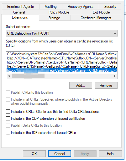

versuche in einer Testumgebung SSTP zum laufen zu bekommen. Habe auf DC1 AD CS, NPS, RRAS, IIS. Im certmgr habe ich die URL zur Sperrliste eingetragen( im Screenshot der letzte Eintrag). Der DC1 ist über dyndns auf Port 80 und 443 erreichbar. Habe dann im IIS ein CSR erstellt, die bei der CA eingereicht und dann wieder im IIS eingebunden und das Certificate in den Bindings auf Port 443 zugewiesen. Im RRAS ebenfalls dieses Certificate unter Security ausgewählt. Dann NPS konfuguriert, dass VPN einwahl erlaubt ist, erstmal ohne Einschränkungen von Benutzern etc.

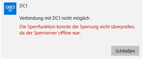

Auf dem Client habe ich dann http://meine.dyndnsadresse.eu/Certsrv aufgerufen, um das CA Certificate herunterzuladen. Es ist "Vertrauenwürdige Stammzertifikate" installiert. Starte ich dann die VPN auf dem WIN10 Client. dann erscheint dieser Fehler:
"Die Sperrfunktion konnte die Sperrung nicht überprüfen, dass der Sperrserver offline war"

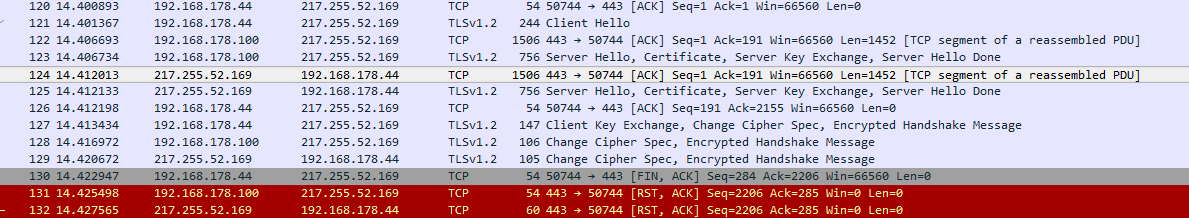

Im Wireshark habe ich mal geschaut, was während der Verbindung passiert. So wie ich das interpretiere, fragt der SSTP Client gar nicht die Sperrliste auf Port 80 ab, zumindest sehe ich dazu keinen Eintrag.

Was mir jetzt noch aufgefallen ist: Die Sperrlisten URL wird gar nicht im Zerifikat gelistet. Wie kann das sein? Für die eingetragene URL aus Screenshot 1 kann ich den Punkt "Publish CRLs to this location gar nicht auswählen" Im ausgestellten Zertifikat ist lediglich der CRL im LDAP eingetragen. Denke da ist der Fehler schon zu suchen. Wie bekomem ich nun die http Adresse ins Zertifikat?
Problem gelöst. Es war ein simpler Haken "Include CRLs. Client uses this to find Delta CRL locations"
