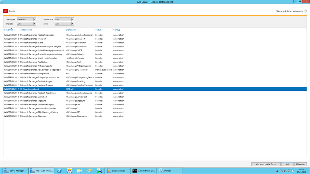

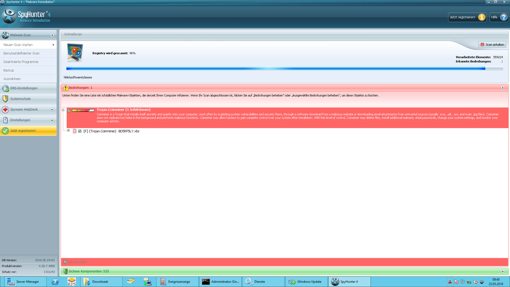

binio 0 Geschrieben 25. Mai 2018 Melden Geschrieben 25. Mai 2018 Hallo Ihr Lieben, ich hoffe das hat nichts mit den neuen DSGVO zu tun was mir heute auf einem Server passiert ist. Ich habe auf meinem Server 22 Dienste die nicht hochfahren. Ich versuche schon seit zwei Std. herauszufinden wo ich überhaupt nach fehlern anfangen soll zu suchen. Quasi die Quelle finden. Ich denke bei mir ist es eine Fehlerquelle die alle anderen Probleme auslöst. Ich habe mal ein Bild angehängt was die ausgefallenen Dienste anzeigt. Kann mir da jemand ein Ansatzpunkt nennen ? Zitieren
NorbertFe 2.197 Geschrieben 25. Mai 2018 Melden Geschrieben 25. Mai 2018 Das sind alles Exchange Dienste. Wie wärs mit einem Blick ins eventlog? Da sollte ja genügend rotes zu finden sein. Zitieren

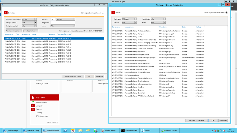

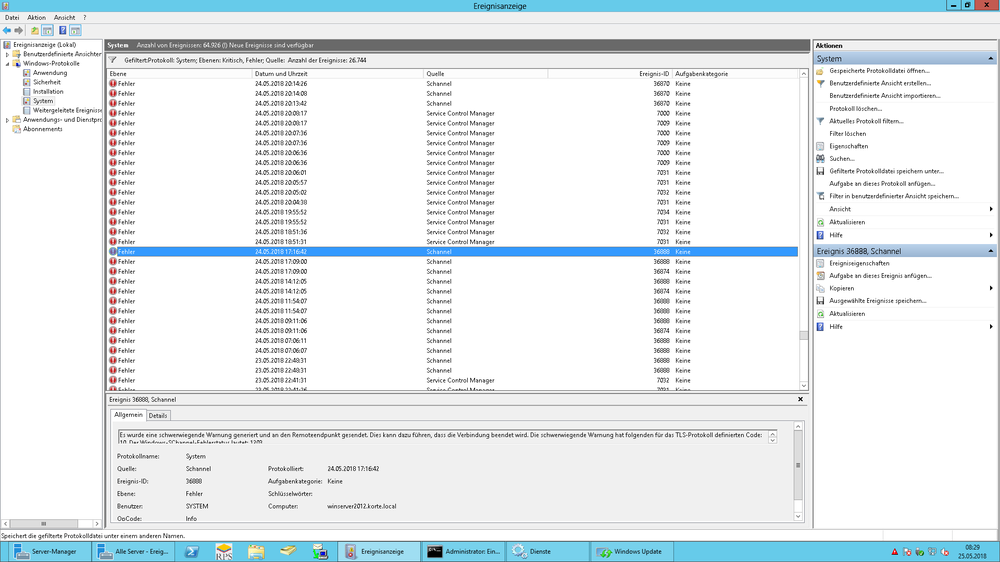

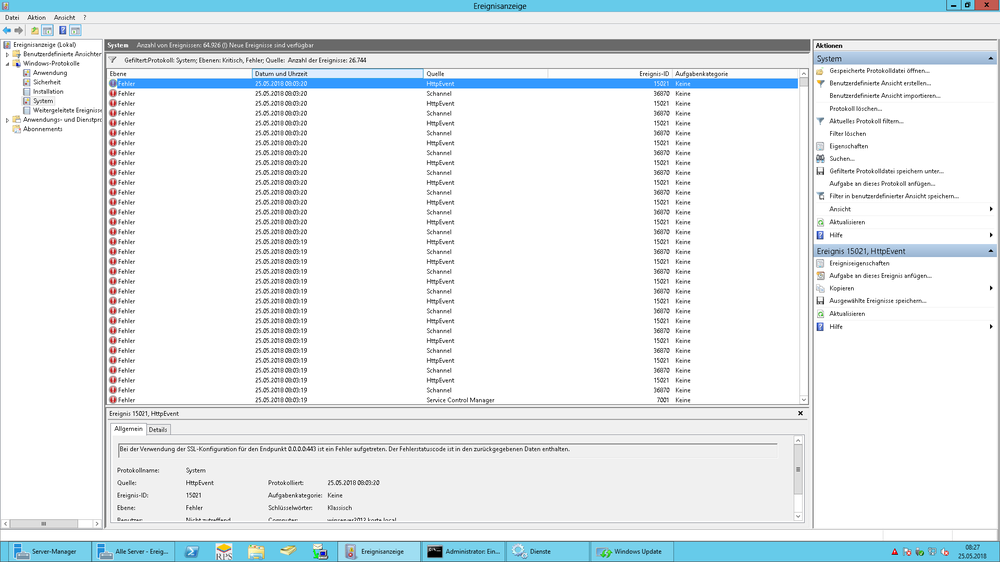

binio 0 Geschrieben 25. Mai 2018 Autor Melden Geschrieben 25. Mai 2018 Ja da ist sogar sehr viel Rot (s. Anhang). Auch da weiss ich nicht richtig wo ich anfangen soll. Ich glaube es hat schon gestern um 17:16 Uhr angefangen. Ist jedoch keinem so richtig aufgefallen. Ich habe jetzt mal versucht das Windows Update Fenster zu öffnen. Leider auch ohne erfolg. Im Server Manager kommt auch andauernd eine Meldung im Wechsel (s. Anhang). Zitieren
gelöscht 0 Geschrieben 25. Mai 2018 Melden Geschrieben 25. Mai 2018 Deine SSL Konfiguration ist fehlerhaft, prüfe mal die Bindung im IIS Manager. Vielleicht sind auch die Zertifikate "gelöscht" worden? Mehr ist da nicht zu erkennen. Leider liefert das keine Erklärung warum schon der AD Topology Dienst nicht hochkommt. Netzwerkproblem? Da musst Du im Application log schauen. ASR Zitieren

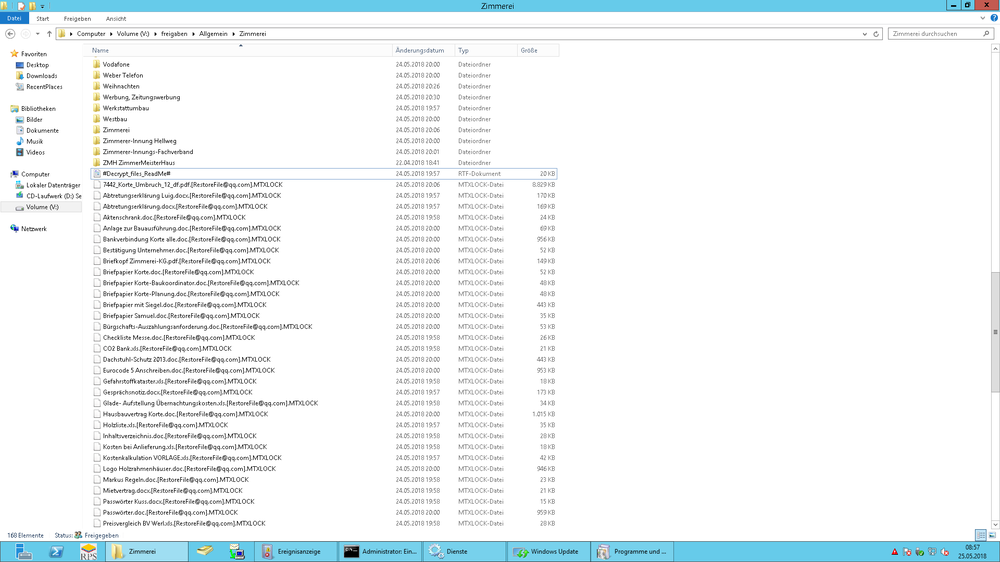

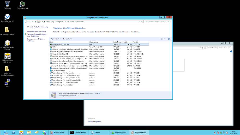

binio 0 Geschrieben 25. Mai 2018 Autor Melden Geschrieben 25. Mai 2018 Ich glaube ich habe das Problem herausgefunden :( Ich glaube der Server wurde gehackt. Siehe Anhang. Ist zum Glück eine VM und ich stelle mal das Backup wieder herr von gestern. Zitieren
NorbertFe 2.197 Geschrieben 25. Mai 2018 Melden Geschrieben 25. Mai 2018 Tja, ich will lieber nicht fragen, wieso auf einem Exchangeserver ein Verschlüsselungstrojaner zugreifen kann. ;) Zitieren
binio 0 Geschrieben 25. Mai 2018 Autor Melden Geschrieben 25. Mai 2018 Das sindnetzwerklaufwerke. Da haben die Clients drauf zugriff. Kann mich ja nicht dagegen wehren :( Habe ein Scan gemacht (s. Anhang). Zitieren
NorbertFe 2.197 Geschrieben 25. Mai 2018 Melden Geschrieben 25. Mai 2018 vor 1 Stunde schrieb binio: Das sindnetzwerklaufwerke. Da haben die Clients drauf zugriff. Kann mich ja nicht dagegen wehren :( Was haben solche Dinge denn auf einem Exchange zu suchen? ;) Ja komm gib mir die Ausrede. :P Zitieren
massaraksch 41 Geschrieben 25. Mai 2018 Melden Geschrieben 25. Mai 2018 Hi, Zitat Das sindnetzwerklaufwerke. Da haben die Clients drauf zugriff. Das erklärt noch lange nicht die Infektion des Servers. Die reine Datenablage auf Freigaben infiziert keinen Server. "Irgendjemand" mit entsprechenden lokalen Rechten muß den Trojaner installiert haben, sei es direkt interaktiv oder mit Remote-Zugriff auf den Server. Wer kann sich mit Adminrechten dort anmelden? Anmeldedaten kompromittiert? Oder auf dem Server im Internet gesurft und irgendwas "angeklickt"? Zitieren
