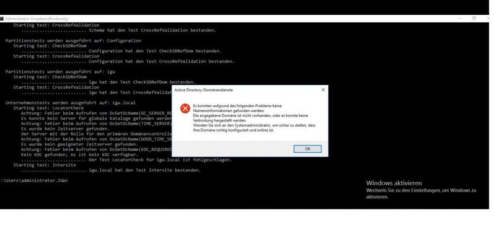

igwadmin 0 Geschrieben 10. Juni 2018 Melden Teilen Geschrieben 10. Juni 2018 Hallo Miteinander, ich habe einmal folgende frage und hoffe das ihr mir da weiterhelfen könnt. Ich habe einmal Testweise versucht in unserer VM Umgebung eine Rücksicherung des DomainControllers (wo alle FSMO Rollen hält) gemacht. Gestern Abend alle gesichert mit veeam und dann den einen von beiden DomainControllern in ner abgeschotteten Umgebung Rückgesichert und gestartet. Als Netzwerk habe ich einen Switch ohne Uplink Adapter erstellt und verbunden, jedoch kommt sobald ich mich am DC anmelde beim Start von das das keine Namensinformationen gefunden wurden und die angegebene Domäne ist nicht vorhanden. Im Eventlog steht dieser Server besitzt die FSMO rollen die jedoch nicht als gültig eingestuft wurden .... DCDIAG mault auch wurde kein Zeitserver gefunden, kein Global Cataloge usw. Ich verstehe gar nicht warum sich der Server nicht mehr für nen DC hält nur weil er seinen Kollegen DC2 nicht findet stellt er alles ein? DNS habe ich geprüft Auflösung geht alles, der Server hat sich selber als DNS eingetragen in der Netzwerkkarte. Hoffe hier weis einer rat, würde gerne verstehen wollen warum das so ist Im Anhang mal nen Foto Zitieren Link zu diesem Kommentar

NilsK 2.968 Geschrieben 10. Juni 2018 Melden Teilen Geschrieben 10. Juni 2018 Moin, je nach Umgebung kann es eben erforderlich sein, die Konfiguration eines DCs nach dem Recovery anzupassen. Das ist völlig normal. Ein Forest Restore ist ganz gewiss keine Plug-&-Play-Angelegenheit. Nicht umsonst empfiehlt man, die nötigen Schritte regelmäßig zu erproben und zu dokumentieren. Welche das sind, kann wiederum von der Situation abhängen - welche Teile der Umgebung sind wiederhergestellt worden, was funktioniert noch? Da sollte man sich genügend Zeit nehmen. Gruß, Nils Zitieren Link zu diesem Kommentar

NilsK 2.968 Geschrieben 10. Juni 2018 Melden Teilen Geschrieben 10. Juni 2018 Moin, in aller Regel bekommt man das so konfiguriert, dass das AD nutzbar und von da aus ein weiterer Restore möglich ist. Was da genau zu tun ist, ist anhand der vorliegenden Informationen schwer zu beurteilen und möglicherweise für ein Forum zu aufwändig. Bezüglich des DNS etwa kann es durchaus sein, dass eine Art Deadlock vorliegt: Die DNS-Daten stehen im AD, aber das AD kann nicht angesprochen werden, weil DNS keine Antwort gibt. Außerdem kann es natürlich sein, dass die Sicherung einen "Hau" hat. Nicht zuletzt aus solche Gründen empfehle ich immer, vom AD mindestens zwei Sicherungen zu machen, davon eine per Systemstate. Damit hat man im Zweifel eine Sicherung, die auch von Microsoft unterstützt wird. Da es sich um einen Test handelt, würde ich jetzt: eine zusätzliche Sicherung per Systemstate einrichten das AD im "Normalbetrieb" auf korrekte Funktion und Konfig überprüfen die Veeam-Sicherung noch mal genau prüfen ein Recovery-Szenario entwerfen das Recovery mit den neuen, möglicherweise korrigierten Konfigurationen neu testen, mit beiden Methoden (Veeam und Systemstate) Gruß, Nils Zitieren Link zu diesem Kommentar

igwadmin 0 Geschrieben 11. Juni 2018 Autor Melden Teilen Geschrieben 11. Juni 2018 Hi, der Server ist ne VM und ich restore den auf nem anderen ESXI Host. Was ich aber jetzt herausgefunden habe ist, in Veeam kann man Application Aweare Backup einstellen, so das dort ein VSS Provider info an den DC wenn er gesnaptshot wird. Schalte ich das ab und mache ein backup dann läuft der Server und das AD (Backup ist dann aber wohl inkonsistent). Das ganze muss irgentwas mit dem Thema USN Rollback oder so zu tun haben. Wie ist das, gibt es ein Flag was man auslesen kann wo man erkennt das der DC ein USN Rollback hat und deswegen alles einstellt? Grüße Zitieren Link zu diesem Kommentar
TheCracked 13 Geschrieben 11. Juni 2018 Melden Teilen Geschrieben 11. Juni 2018 Ist denn die ESXI Version die gleiche wie von dem Quell ESXI ? Hatte auch schon mal so ein Problem. Bei mir war das Problem, dass die Version des ESXI nicht die gleiche war, auf dem ich restored habe.. Restore doch mal auf dem Originalen ESXI. Richte hierzu ein Testnetzwerk ein, damit der dir nicht ins Livesystem spuckt.. Zitieren Link zu diesem Kommentar
