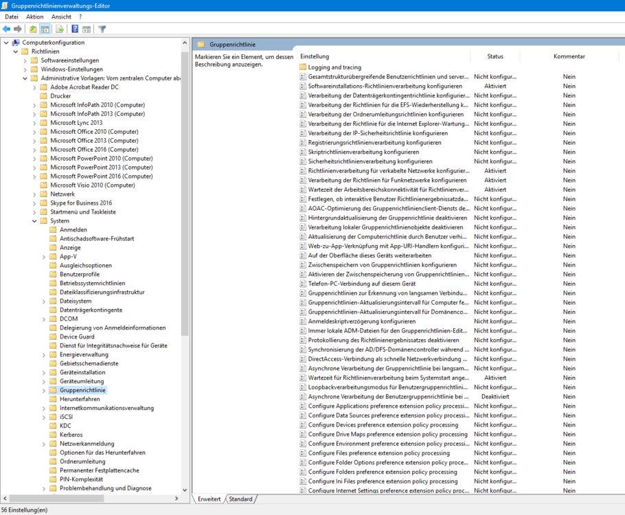

Tektronix 21 Geschrieben 22. Juni 2018 Melden Geschrieben 22. Juni 2018 Moin, auf dem Server müsstest Du es in der Ereignisanzeige, Windows Protokolle, Sicherheit finden. Auf dem Client unter Benutzerdefinierte Ansichten, Administrative Ereignisse. Anmeldescriptverzögerung hast Du deaktiviert? GPO Computerconfiguration, Administrative Vorlagen, System, Gruppenrichtlinie, Konfigurieren Logon-Skript Verzögerung ==> deaktiviert

TuxedoDings 0 Geschrieben 25. Juni 2018 Autor Melden Geschrieben 25. Juni 2018 Vielleicht habe ich was auf den Augen, aber ich finde es nicht. Wenn ich mich nicht täusche, dann sind die ADMX-Templates aktuell.
Tektronix 21 Geschrieben 25. Juni 2018 Melden Geschrieben 25. Juni 2018 vor einer Stunde schrieb TuxedoDings: Vielleicht habe ich was auf den Augen, aber ich finde es nicht. Wenn ich mich nicht täusche, dann sind die ADMX-Templates aktuell. 19. von unten.
Sunny61 834 Geschrieben 25. Juni 2018 Melden Geschrieben 25. Juni 2018 vor 3 Stunden schrieb TuxedoDings: Vielleicht habe ich was auf den Augen, aber ich finde es nicht. Wenn ich mich nicht täusche, dann sind die ADMX-Templates aktuell. Wo sie sind wurde ja schon beantwortet. Weißt Du ob deine Templates aktuell sind, oder glaubst Du es? Wenn letzteres, wäre jetzt ein guter Zeitpunkt es selbst nachzuprüfen. Hast Du einen Central Store oder kopierst Du die Templates manuell auf den W2008R2?
TuxedoDings 0 Geschrieben 25. Juni 2018 Autor Melden Geschrieben 25. Juni 2018 (bearbeitet) Oh man Danke Kann man eigentlich herausfinden ob eine bestimmte Einstellung schon in einer Richtlinie gesetzt ist? bearbeitet 25. Juni 2018 von TuxedoDings Rechtschreibung :-)
