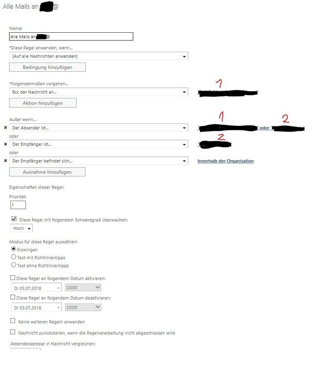

skipper02 11 Geschrieben 3. Juli 2018 Melden Geschrieben 3. Juli 2018 Hallo Gemeinde.. Vorhanden ist ein Exchange 2016. Alle Mails (Gesendet und Empfangende) der User sollen als Kopie an eine bestimmte interne Mailadresse (1@kunde.de) geleitet werden. Es gibt nur 3 Ausnahmen : Die Mails der 1@kunde.de, 2@kunde.de und alle Hausinternen Mails soll dieses nicht betreffen. Wir haben auf dem Server unter Nachrichtenfluss/Regeln eine entsprechende Regel definiert. (Siehe Anhang) Unser Problem ist nun, das eine Mail die an 2@kunde.de gesendet wird, seit gestern trotzdem an die 1@kunde.de weitergeleitet wird. Vorher lief das ganze ca. 3 Wochen Reibungslos. Hat da wer eine Idee ? Zitieren

john23 5 Geschrieben 9. Juli 2018 Melden Geschrieben 9. Juli 2018 Hast du versucht die Regel aufzuteilen und nicht alles in eine zu Packen? Zitieren
