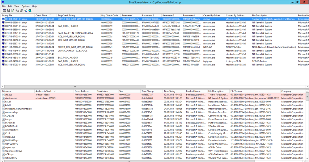

Dutch_OnE 40 Geschrieben 11. Juli 2018 Melden Geschrieben 11. Juli 2018 guten Morgen, ich habe einen Windows 2012 R2 Server in einer VM laufen. Leider ist das System im letzten Monat 6 mal mit Bluescreen ausgestiegen. Das Root System läuft einwandfrei. BluescreenView meldet Fehler wie DRIVER;IRQL,NOT_LESS_OR_EQUAL, DRIVER_CORRUPTED_EXPOOL, BAD_POOL_HEADER. SFC hat keine Fehler gemeldet. DISM schon, konnte diese aber beheben. Hatte zuerst die Datensicherung in Verdacht, da die Abstürze kurz nach Beginn der DS aufgetreten sind. Eben gerade ist er aber auch abgestürzt und da lief definitiv keine Sicherung. Ich habe ansonsten noch einen SEH mit Dongle in die VM "gebunden". Ansonsten nur Exchange und DC, sowie ein paar NetShares. Nicht besonderes eigentlich. Updates sind aktuell installiert. Ereignisanzeige sieht normal aus. Wo kann man da mal ansetzen? Gruß DO Zitieren

Dutch_OnE 40 Geschrieben 13. August 2018 Autor Melden Geschrieben 13. August 2018 (bearbeitet) Ich muss das Thema nochmal hochholen. Es entstehen weiterhin unterschiedliche BlueScreens (DRIVER_IRQL_NOT_LESS_OR_EQUAL, BAD_POOL_HEADER, PAGE_FAULT_IN_NONPAGED_AREA, DRIVER_CORRUPTED_EXPOOL) afd.sys, ntoskernl.exe + 1554a0, ndis.sys, tcpip.sys Speichertest wurde gemacht -> alles in Ordnung (Memtest) Neuestes Proliant Service Pack wurde installiert BIOS Energieoptionen auf maximale Performance gestellt Energiesparmodus Root auf Höchstleistung. Hyper-V S3 Treiber in VM nachinstalliert alles an unnötiger Software deinstalliert Microsoft Patch Hyper-V-Worker eingespielt SFC Scannow mehrfach durchgeführt. DISM RestoreHealth hat in der VM einmal einen Fehler gehabt, der korrigiert wurde Habe eben noch gesehen, dass ich die Energieoptionen in der VM noch auf max. stellen konnte. Ursprünglich war in der Root Ereignisanzeige immer ein Hyper-V-Worker Fehler beim Absturz der VM aufgetreten, Dieser kam diesmal allerdings nicht. Ich könnte jetzt die Netzwerkkarte noch tauschen oder das TCP Chimney Offload in Root und / oder VM deaktivieren. Hat jemand noch eine andere Idee? Ansonsten mache ich jetzt bei Microsoft noch ein Ticket auf. Diesmal ist im Hyper-V Worker noch der Info Eintrag 18514 - Server wurde vom Gastbetriebssystem zurückgesetzt. in der VMsteht 1001 Bugcheck - Der Computer wurde nach einem schwerwiegendem Fehler neu gestartet Kritisch 41 - Das System wurde neu gestartet, ohne dass es zuvor ordnungsgemäß heruntergefahren wurde ... Der Fehler war heute morgen um 7:23. Gestern Abend eine Meldung TCPIP 4230 - Aufgrund einer Netzwerkbedingung wurde festgelegt, dass das Überlastungsfenster für mehrere Verbindungen beschränkt wird. Allerdings lief da auch die Datensicherung. bearbeitet 13. August 2018 von Dutch_OnE Zitieren

Dutch_OnE 40 Geschrieben 13. August 2018 Autor Melden Geschrieben 13. August 2018 Das ist der Windows Mini-Dump. Ich kann da keine Ursache herauslesen. Oder wonach soll ich konkret schauen? Zitieren
MurdocX 975 Geschrieben 13. August 2018 Melden Geschrieben 13. August 2018 Da steht der Fehlercode in Verbindung mit dem Fehlerursprung (z.B. die verursachende DLL). Zitieren
