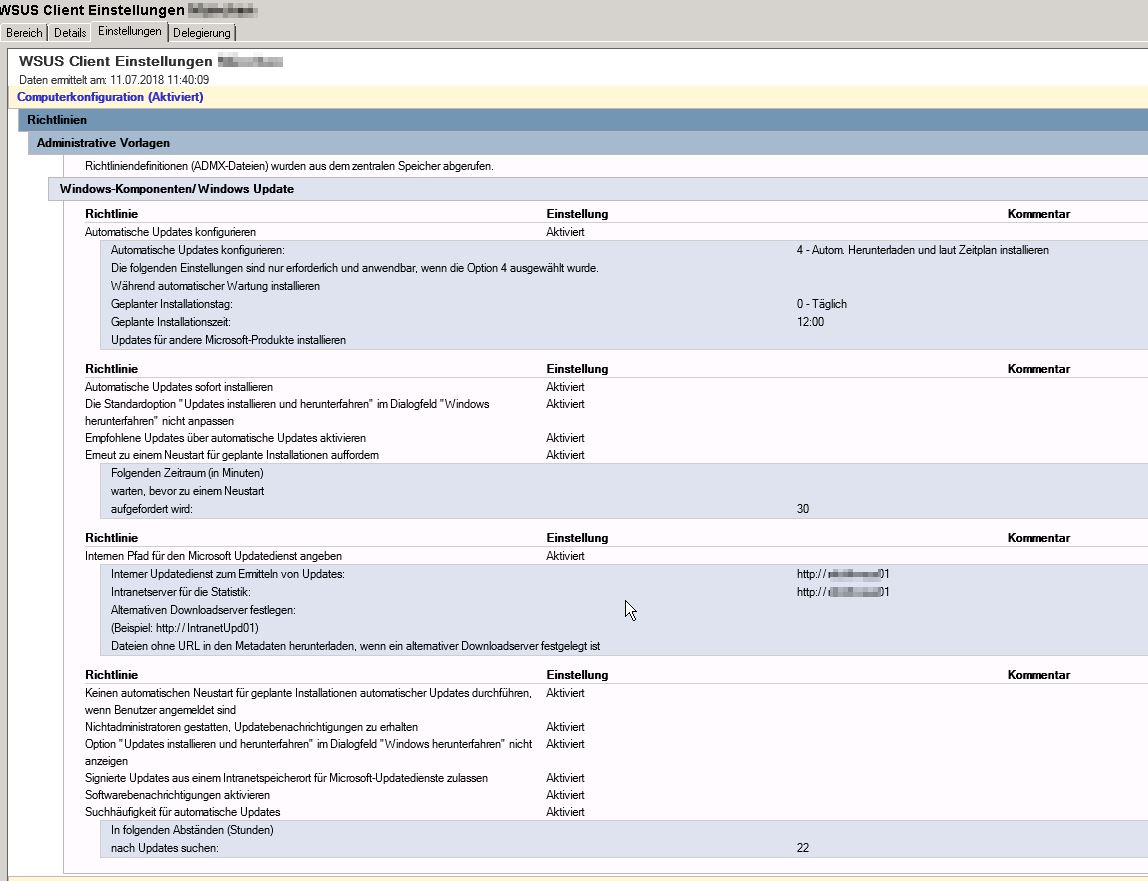

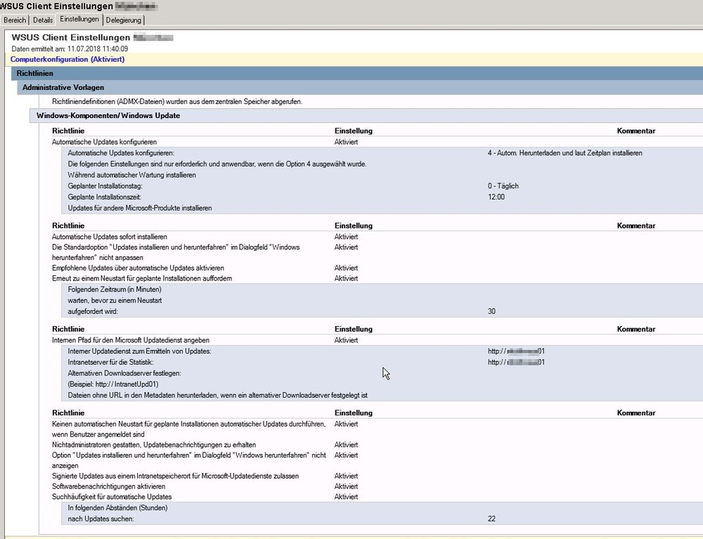

goat82 2 Geschrieben 11. Juli 2018 Melden Geschrieben 11. Juli 2018 Hallo Zusammen, wir haben eine Aussenstelle über VPN angebunden. Einige PCs befinden sich hierbei in der Domaine der Hauptstelle. Die Aussenstelle hat kein DC und kein RODC. In der Aussenstelle stehen zwei DSL100/40 Leitungen zur Verfügung. Domaineanmeldung usw. funktioniert ganz gut. Das meiste wird in der Aussenstelle über Citrix gemacht. Eine Leitung ist die Primäre für den VPN traffic zur Hauptstelle und Internet, die andere ist Failover und gammelt somit vor sich hin. Ich möchte gerne WSUS 3.2 (ja ich weiß ist uralt aber es ist halt so, wäre es mein Geld....) so konfigurieren dass bestimmte Clients in der Aussenstelle welche über GPO WSUS verwaltet sind die über WSUS freigegebenen Updates aus dem Internet und nicht über VPN holen. Die Statistik usw. soll aber natürlich über das VPN an den Wsus server geschickt werden. Und sonst soll auch alles über WSUS verwaltet werden. Hierzu habe ich das Clientrouting angepasst das http über VDSL2 läuft und VPN eben über VDSL1 damit ich die VPN Leitung nicht zuknalle. Dies funktioniert sehr gut. Ist mein Vorhaben technisch möglich? Wenn ja wie und vor allem wo muss ich in die GPO anpassen? Neben dem Clientzielgruppennamen der Aussenstelle, habe ich die angehängte GPO aktiv. Sie gilt für die Haupt und Aussenstelle. Die Aussenstelle hat nun eine eigene GPO welche ich hoffentlich mit euren Änderungen anpasse und dann testen werde. Vielen Dank im Voraus Gruß Goat. Zitieren
Sunny61 819 Geschrieben 11. Juli 2018 Melden Geschrieben 11. Juli 2018 Natürlich kannst Du das so machen. Der zweite WSUS kann auch die Genehmigungen vom ersten bekommen, nur holen sich die Clients die Updates direkt von MSFT. Bei der Suchhäufigkeit für automatische Updates kannst Du auf 4 Stunden runtergehen, kleiner sollte die Zeit nicht sein. Nur evtl. wenn man gerade erste einen WSUS einführt, dann hilft eine stündliche Meldung. Zusätzlich kannst Du auch die BITS, sofern er verwendet wird, auch per GPO einschränken. https://wsus.de/de/HowTo/Background-Intelligent-Transfer-Services-BITS Bis incl. W8.1 benutzen die Clients den BITS ab W10 musst Du das System erst umstellen auf den BITS. Schau bitte in der WSUS FAQ No. 44 nach, wo die Build deines WSUS steht und welche Build dein WSUS hat. https://wsus.de/de/FAQ Das ?-Menü ist der falsche Ort. Notfalls eben aktualisieren. Details dazu in der FAQ. Zitieren
goat82 2 Geschrieben 11. Juli 2018 Autor Melden Geschrieben 11. Juli 2018 (bearbeitet) Hallo Sunny, vielen,vielen Dank für deine schnelle Antwort und vor allem deine gute Anleitung. Ich finde es sehr schön, dass man hier im Forum Hilfe bekommt, auch wenn man als Admin alles können sollte. Ich bin nun von 22Stunden auf 8 Stunden heruntergegangen, BITS ist aktiviert. Bits kann aber nur die Bandbreite einschränken, was ich will ist für die Aussenstelle den MSFT als Downloadquelle wählen und den WSUSserver der Haptstelle als Report und Update-Managementserver . Meine WSUS Version lautet: WSUS 3.0 (SP2) + KB2720211 Build 3.2.7600.25 Mit dieser Version kann ich leider keine Windows10 Clients mehr bedienen (obwohl Server 2008R2 noch im extended Support ist). Ich möchte jedoch keinen zweiten WSUS Server installieren. Funktioniert es auch so oder muss ich die Clients manuell aktualisieren? Viele Grüße und Danke erstmal soweit, Goat bearbeitet 11. Juli 2018 von goat82 Zitieren
