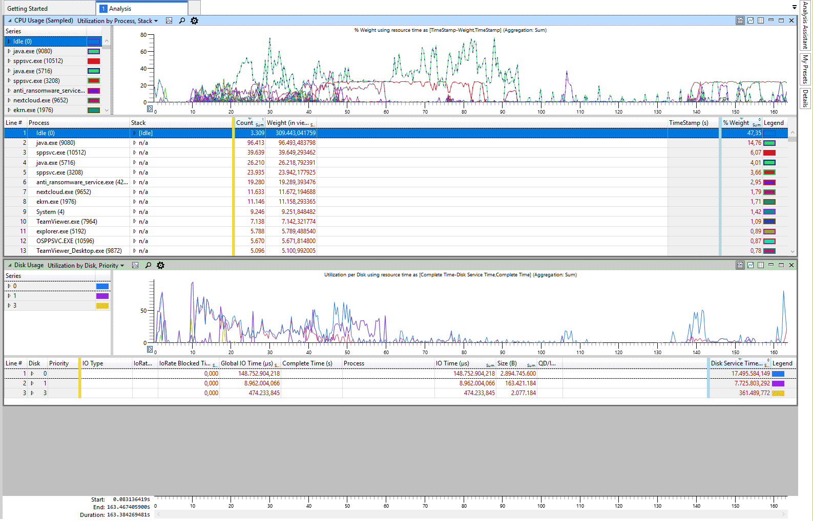

Anubis2k 14 Geschrieben 12. Juli 2018 Melden Geschrieben 12. Juli 2018 Hallo Leute, ich habe seit längerem mal wieder ein etwas besonderes Windows Problem. Es betrifft ein Windows 10 Professional System von einem Bekannte von mir, welches seit ein paar Tagen (genaueren Zeitraum konnte er nicht nennen) grob 4 Minuten zum Starten benötigt. Das gleiche Phänomen gab es Anfang des Jahres schon mal, also SSD eingebaut, Windows 10 ganz neu installiert und geschaut was passiert. Ergebnis war, Windows startet wieder normal und zügig innerhalb von grob 30 Sekunden, dann kann man Benutzername + Kennwort eingeben und fertig ist. Seit geschätzt einer Woche dauert der Vorgang bis zum Kennwort eingeben, grob 3 - 4 Minuten und nun sind wir auf der Suche nach der Ursache. Durch ein paar Recherchen am Anfang des Jahres bin ich auf xbootmgr im "Windows Performance Toolkit" gestoßen, womit wir den Start analysiert haben. Anhang einiger Videos habe ich mir die Reiter "CPU Usage (Sampled)" sowie "Disk Usage" angeschaut. Die Ergebnisse habe ich mal als Screenshot beigefügt... sehe ich das richtig, dass in diesem Fall die java.exe die Startverzögerung produziert, oder muss ich noch an einer anderen Stelle gucken / suchen?! Über ein paar Tipps zum Umgang mit der Analyse wäre ich euch sehr dankbar, vielleicht kann man ja das System somit wieder etwas flotter machen. Das gute ist aktuelle, dass der Startvorgang grob 4 Minuten dauert und Anfang des Jahres grob 15 Minuten dauerte... das wird vermutlich an der mittlerweile verbauten SSD liegen. Dort im Büro sind auch noch andere Windows 10 Clients um die ich mich kümmere, wenn er was hat aber es betrifft aktuell nur diesen einen Client. Ich hatte sonst schon an ein Windows Update gedacht, was ich aber (vorerst) erst einmal ausschließen möchte... Auch die IP Adressen werden mittlerweile wieder statisch vergeben, weil ich von damals ein ähnliches Phänomen in Verbindung mit DHCP bezogenen Adressen kenne. Vielen Dank schon mal im Voraus. Mfg. Anubis Zitieren

Anubis2k 14 Geschrieben 12. Juli 2018 Autor Melden Geschrieben 12. Juli 2018 Nabend, also Samsung "Magician" und auch CrystalDisk sagen bei den SMART Werten das mit der SSD alles OK ist, den Virenscanner hatte ich eben mal komplett entfernt, Registry frei gemacht von allem was ich zu dem Viren Programm finden konnte, und was Windows 10 selbst angeht, handelt es sich um Build 1803 vom 09.05.2018 :) Sind die Informationen vom Screenshot vielleicht irgendwie hilfreich? Gruß Zitieren

zahni 566 Geschrieben 13. Juli 2018 Melden Geschrieben 13. Juli 2018 Da laufen ja offenbar einige, nicht zum Windows gehörende Dienste. Einfach mal nacheinander alles deaktivieren, was nicht zum Windows gehört und dann mal schauen. Wozu gehören die Java-Prozesse? Dann steht da was von "Nextcloud"? Im privaten Umfeld ist ein anderen Virenscanner als der Defender aus Windows 10 verzichtbar. Wozu gehören anti_ransom_service.exe und ekm.exe? Zitieren
Anubis2k 14 Geschrieben 13. Juli 2018 Autor Melden Geschrieben 13. Juli 2018 (bearbeitet) Moin, ekm.exe gehört zum ESET Antivirus, anti_ransom_service.exe ist ein Zusatz von Acronis True Image, der schaut ob fremd-Software die Datensicherungen angreift / löscht etc., NextCloud ist wie Dropbox, Owncloud etc. nur eben Nextcloud (Cloud Dienst auf eigenem Server) Den einen oder anderen Dienst kann ich über Fernwartung deaktivieren, nur TeamViewer wird schwierig, da sowohl er als auch ich den brauchen um auf das System zu kommen. Denn sein System läuft 24 / 7 im Home-Office, wenn er dann im Büro ist, will er auch auf seinen PC zugreifen können. Ein warum oder wieso ist da sinnlos, das Thema hatte ich mit ihm schon. Er will das einfach so... genauso wie den ESET Antivirus, er vertraut den Windows Teil nicht und da er die Lizenz vom Büro mit verwenden kann (er hat eine eigene Firma), widerspreche ich dem nicht denn ich selbst verwende auch nicht die Windows eigene AV Lösung. Bezüglich der Java Geschichte, auf seinem System wurde von GLS eine Software installiert womit er Lieferscheine drucken kann. Im Büro hat er diese (glaube ich) ebenfalls installiert, aber da scheint es problemlos zu laufen. Meine Vermutung ist einfach, dass das GLS Programm über den Java-Prozess etwas ausführt. Dazu möchte ich auch noch anmerken, dass das Programm sogar funktioniert und scheinbar sein eigenes Java mit bringt, den Java direkt ist gar nicht installiert. Falls das noch hilft Gruß, Dominik Nachtrag: Wie schon erwähnt, wenn der PC heute Abend frei ist, kann ich mich via TeamViewer drauf schalten und noch mal ein wenig testen und auch das Eventlog durch gucken. bearbeitet 13. Juli 2018 von Anubis2k Zitieren

Anubis2k 14 Geschrieben 13. Juli 2018 Autor Melden Geschrieben 13. Juli 2018 Nabend alle miteinander, ich habe jetzt ein wenig hin und her geschaltet... Den Clean Boot habe ich wie hier beschrieben, durchgeführt... ESET Antivirus habe ich deinstalliert, neu gestartet, das gleiche mit dem TeamViewer und alles brachte keinen wirklichen Erfolg. Boot-Phase, knapp 4,5 Minuten bis man Benutzername und Kennwort eingeben kann Zu der Frage, warum die Boot-Zeit von Interesse wäre, er ist einer der Leute die sehen "Aktualisieren und Neu starten" im Menü und führen das sofort aus und wollen nicht warten. Das ist das gleiche Phänomen wie die Leute die bestimmte Icons an bestimmten stellen haben müssen. Ich hinterfrage das ganze gar nicht mehr... die Leute fragen mich ob man einen vorherigen Zustand wieder herstellen kann, ich sehe zu was ich machen kann und fertig ist. Aus diesem Grund haben wir vor knapp drei Monaten eine SSD eingesetzt um das System etwas zackiger zu machen Es lief auch diverse Wochen ohne Probleme, seit dem hatten wir weniger Kontakt weil ja alles schön war. Nun vor kurzem sprach er mich darauf an, dass das Phänomen wieder da. In der Ereignisanzeige habe ich ebenfalls einmal geschaut, "Windows-Protokoll -> System" und die anderen Punkte habe ich ebenfalls durch geschaut, dort ist ein Fehler "DistributedCOM" aber dieser ist auch auf meinem heimischen PC sowie Notebook vorhanden, daher gehe ich davon aus das dieser Fehler nicht zu dem Problem führt. Gruß, Dominik p.s. Bevor ich es vergesse, JAVA update hatte ich auch schon gemacht und da ich zwischenzeitlich ja auch schon mal den ESET deinstalliert hatte, habe ich hinterher wieder die neuste Version installiert. Auch kein Erfolg... weder ohne das Programm, noch mit Zitieren
