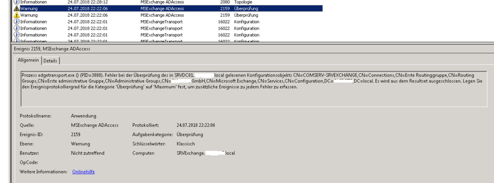

Blase 15 Geschrieben 25. Juli 2018 Autor Melden Teilen Geschrieben 25. Juli 2018 Hallo ihr beide, also soll in meinem Fall der "Schuldige" das Update KB4338818 sein, welches installiert ist. Dafür soll dann KB4338821 helfen. Das wird grade installiert - ich bin gespannt. In spätestens 8 Stunden weiß ich es genau Habt vielen Dank für eure Hilfe! ps. wenn ich doch schon dabei war - kann ich die veralteten Einträge bezüglich des schon lange nicht mehr vorhandenen Exchange Server "Comserv" per ADSI-Edit löschen? Dann verschwinden die Einträge in der Ereignisanzeige hoffentlich Zitieren Link zu diesem Kommentar

Nobbyaushb 1.484 Geschrieben 25. Juli 2018 Melden Teilen Geschrieben 25. Juli 2018 vor 1 Stunde schrieb Blase: also soll in meinem Fall der "Schuldige" das Update KB4338818 sein, welches installiert ist. Dafür soll dann KB4338821 helfen. Das wird grade installiert - ich bin gespannt. In spätestens 8 Stunden weiß ich es genau Dann sind wir gespannt.. vor 1 Stunde schrieb Blase: ps. wenn ich doch schon dabei war - kann ich die veralteten Einträge bezüglich des schon lange nicht mehr vorhandenen Exchange Server "Comserv" per ADSI-Edit löschen? Dann verschwinden die Einträge in der Ereignisanzeige hoffentlich Ein nicht mehr existierenden Exchange, der nicht ordentlich deinstalliert wurde kann einem ganz furchtbar auf die Füße fallen. Also - wenn der nicht mehr existiert - manuell das AD aufräumen. VORSICHT! unsachgemäße Handhabung von ADSI Edit kann das AD zerstören! Aber manchmal die letzte Möglichkeit, obwohl seitens MS nur supportet, wenn ein Senior Escalation Engineer das begleitet / empfliehlt. Zitieren Link zu diesem Kommentar
