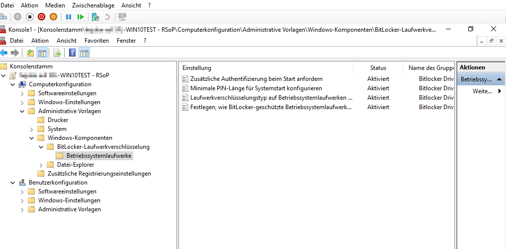

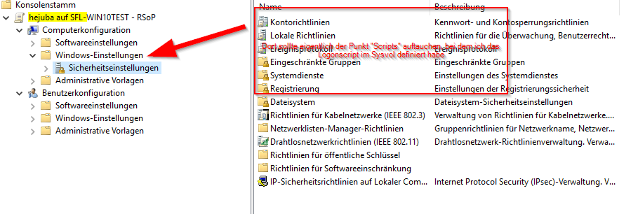

todde_hb 4 Geschrieben 31. Juli 2018 Melden Geschrieben 31. Juli 2018 (bearbeitet) Hallo zusammen, habe gerade ein Problem, Bitlocker scriptgesteuert zu starten. Lt. diversen Beiträgen, die ich im Netz gefunden habe, sollte es ja ganz leicht sein, entweder per Scheduled Task und dort die nötigen Parameter eingeben. Aber mein Win 10 Testclient ignoriert das komplett. Im Eventviewer wird nichts dazu angezeigt. Habe den Task zuerst bei "Logon" ausführen lassen, danach bei "System Startup" und dann noch zu einer bestimmten Uhrzeit. Schaue ich per RSOP, dann wird die Richtlinie auch erst gar nicht angezeigt, obwohl andere Einstelllungen aus der gleichen GPO wirken. Zu finden sind die Scheduled Tasks ja unter "Computer Configuration->Preferences->Control Panel Settings->Scheduled Tasks" Dort als Programm "c:\windows\system32\manage-bde" ausgewählt und als Argument" -on c: -RecoveryPassword". Nix passiert beim Client. Nehme ich noch den Befehl und packe ihn im Sysvol in ein Skript und lasse es in der Computerkonfiguration als Startupscript laufen passiert auch nichts. Das wundert mich doch nun sehr. Im Log ist rein gar nichts zu sehen. Was läuft da falsch? Ciao, todde_hb bearbeitet 31. Juli 2018 von todde_hb Zitieren

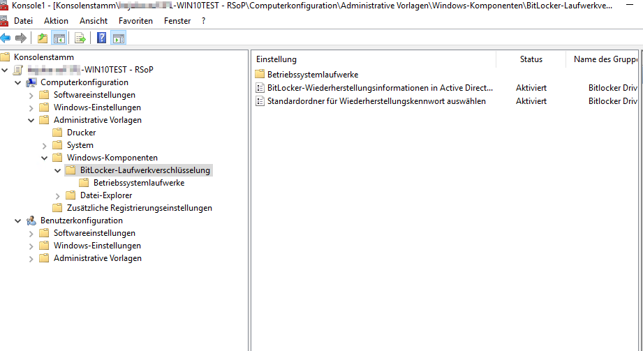

todde_hb 4 Geschrieben 31. Juli 2018 Autor Melden Geschrieben 31. Juli 2018 @zahni TPM ist vorhanden, zumindest vTPM, da der Testclient eine Win 10 VM ist. Per GPO habe ich eingestellt, dass der RecoveryKey im AD gesichert wird ( siehe Screenshots). Es sollte eigentlich funktionieren, zumal dies in diversen Howtos auch so beschrieben wird. Zitieren
