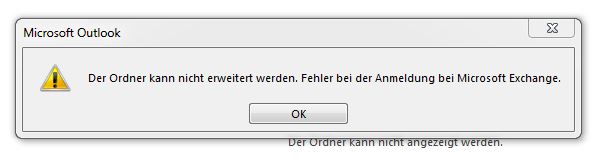

addy0604 11 Geschrieben 1. August 2018 Melden Geschrieben 1. August 2018 Hallo zusammen, ich hab hier ein Problem mit einem User, der über Outlook nicht auf die Öffentlichen Ordner zugreifen kann. Die Fehlermeldung hängt anbei. Mit genau dem gleichen Problem hab ich schon einen Thread aus dem Jahr 2010 gefunden. Bei mir ist es nur Exchange 2016 CU6 und Outlook 2016. Bei dem Thread von vor 8 Jahren gab es nur die Möglichkeit, den User bzw. das Postfach zu löschen und neu anzulegen. Gibt es mittlerweile einen besseren Workaround? Grüße Matthias Zitieren

addy0604 11 Geschrieben 1. August 2018 Autor Melden Geschrieben 1. August 2018 Autodiscover läuft problemlos, es ist auch nur ein User-Account, bei dem diese Meldung kommt. Alle restlichen Mitarbeiter (35) haben kein Problem. Der Fehler wandert auch mit dem Benutzer. Die Kollegin hat sich mal an einem anderen PC angemeldet mit dem gleichen negativen Ergebnis. Die Kollegin kam erst vor einigen Wochen aus dem Mutterschaftsurlaub zurück, ist verheiratet und ich habe deshalb ihren Nachnamen (gleichzeitig Login) geändert. Kann das was damit zu tun haben? Vor 2 Jahren vor der Mutterschaft hat alles normal funktioniert, allerdings mit Exchange 2010 und Outlook 2010. In OWA kommt sie jedenfalls ohne Probleme an den Öffentlichen Ordner, nur im Outlook nicht. Klar kann ich die Version von Exchange aktualisieren. Damit warte ich aber lieber auf nach dem Urlaub Mitte August. Aber der Thread von 2010 ist mit Exchange 2007 und es ist das absolut gleiche Fehlerszenario. Ich glaub deshalb nicht das es an der Version liegt... Wenn alle Stricke reißen bleibt mir wohl nichts anderes übrig als das Postfach zu löschen und neu anzulegen :( Grüße Matthias Hab gerade noch mal geschaut, CU7 ist installiert... Zitieren

addy0604 11 Geschrieben 1. August 2018 Autor Melden Geschrieben 1. August 2018 Wir haben keine Roaming Profiles. Ich hab nicht nur das Outlook-Profil gelöscht und neu erstellt, ich hab gestern Abend auch das ganze Office 2016 deinstalliert und neu installiert. Und wie gesagt hatte Sie sich auch mal an einem anderen PC angemeldet, dort Outlook eingerichtet und die gleiche Fehlermeldung bekommen. Es muss also irgendwas mit dem Postfach und/oder dem Benutzeraccount zu tun haben. Wenn es in den letzten 8 Jahren seit Exchange 2007 keine Lösung von Microsoft gab, dann werden es die letzten drei CUs vom 2016er auch nicht tun. Dann gab es zwischenzeitlich wohl einen besseren Workaround als das Postfach zu löschen... naja, hätte ja sein können... Trotzdem vielen Dank für die Bemühungen Grüße Matthias Zitieren

addy0604 11 Geschrieben 2. August 2018 Autor Melden Geschrieben 2. August 2018 Die Mailbox auf eine andere DB zu verschieben hab ich heute Vormittag getestet, hat leider nicht funktioniert. Aber ich glaub ich bin auf eine mögliche Ursache gestoßen... also... Die Kollegin war vor 2 Jahren das letzte Mal angemeldet und seit dem im Mutterschutz. Da war noch der alte Mail-Server 2010 aktiv mit dem Öffentlichen Ordner. Ist eigentlich keine große Sache. Da ist u.a. ein Kalender drin, in dem ein Kollege alle geplanten Abwesenheiten der Mitarbeiter erfasst, Urlaub, Seminare, Schulungen etc. Jeder Mitarbeiter hat darauf Leseberechtigung. In der Regel wird der Kalender im Outlook in die Favoriten aufgenommen, damit er auch unter dem "normalen" Kalender verfügbar ist. Klappt wunderbar. Mitte April diesen Jahres hab ich nun die Migration von Exchange 2010 auf Exchange 2016. Da mir der Aufwand eine Migration der öffentlichen Ordner zu aufwändig war, und es eh nur 2 Ordner plus des öffentlichen Kalenders war, hab ich die Öffentlichen Ordner auf dem neuen Server einfach neu erstellt, entsprechend eingerichtet und die Daten aus der alten Umgebung in die Neue verschoben. Anfang Mai ist die Kollegin aus dem Mutterschaftsurlaub wieder zurückgekommen. Genauso wie bei allen anderen hab ich auch den öffentlichen Kalender hinzugefügt. Nachdem ich den alten Mail-Server 2 Monate zur Sicherheit mitlaufen ließ hab ich Exchange 2010 Anfang Juli normal deinstalliert und den Server aus dem Netzwerk genommen. Seit dem bekommt sie die Fehlermeldung beim Zugriff auf die Öffentliche Ordner Struktur. Als ich nun per OWA draufgeschaut hab, ist unter den Favoriten nicht nur der neue "Urlaubskalender", auf den sie auch zugreifen kann, sondern auch der alte Kalender vom Exchange 2010. Auf den hat sie logischerweise keinen Zugriff mehr, weil der Server ja weg ist. Allerdings hab ich keine Möglichkeit den alten Kalender aus den Favoriten zu löschen. Allerdings scheint das Postfach allgemein auf die alte öffentlichen Ordner Struktur zugreifen zu wollen, warum auch immer. Sowohl in OWA als auch im Outlook bekommt sie eine Fehlermeldung, wenn ich "Alle öffentlichen Ordner" erweitern will. Ist da noch irgendwo ein alter Pfad drin? Bei der Exchange-Migration hab ich ihr Postfach ganz normal mit allen anderen auf den neuen Server verschoben, eigentlich alles ohne Probleme. Ich weiß nicht, ob ein Repair was bringt, ich kann es heute Nachmittag mal versuchen.... Und ja, ich werde das aktuelle CU installieren, aber erst nach dem Urlaub Gibt es eigentlich Besonderheiten bei der Installation von CUs unter Exchange 2016? Ich glaub ich hab mal was gelesen, das vorherige CUs vorher deinstalliert werden müssen, bin mir aber nicht sicher. Bei Exchange 2010 hatte ich jedenfalls nie Probleme. Einfach drüberinstalliert, neu gestartet, fertig... Zitieren
