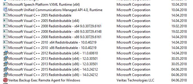

addy0604 11 Geschrieben 21. August 2018 Autor Melden Geschrieben 21. August 2018 VB Runtime? Ist das nicht standardmäßig drauf? Ich hab schon ewig keine VB Runtime explizit installiert. Oder gibt es eine spezielle Version davon? Zitieren
NorbertFe 2.193 Geschrieben 21. August 2018 Melden Geschrieben 21. August 2018 Er meint auch vc;) https://www.microsoft.com/en-us/download/details.aspx?id=40784 Zitieren
addy0604 11 Geschrieben 22. August 2018 Autor Melden Geschrieben 22. August 2018 Ah, aber selbst die werden oft zusammen mit anderen Programmen automatisch mit installiert. Diese hier sind jedenfalls schon drauf und keins davon hab ich extra dazu installiert... Das Update mache ich trotzdem erst am Wochenende, da hab ich mehr Ruhe. Außerdem soll es eh regnen ;) Melde mich am Montag wieder.... Grüße Matthias Zitieren
