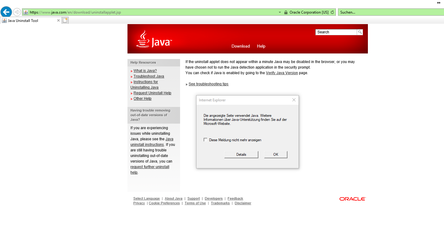

todde_hb 4 Geschrieben 16. August 2018 Autor Melden Geschrieben 16. August 2018 (bearbeitet) Also unter Windows 10 Build 1803 bekommen ich nur diese Meldung, egal ob silent installiert, oder Doppelklick. bearbeitet 16. August 2018 von todde_hb Zitieren
