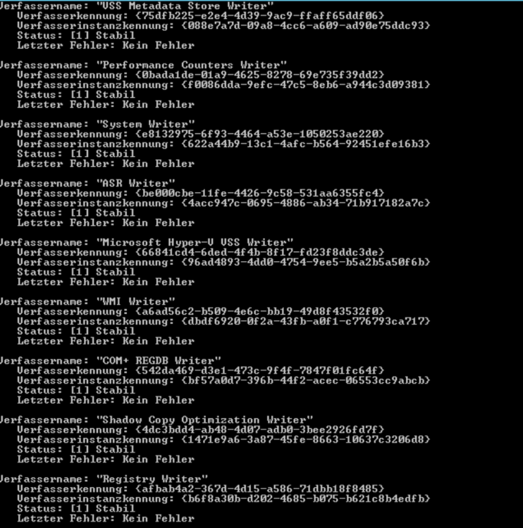

djmaker 95 Geschrieben 26. August 2018 Melden Geschrieben 26. August 2018 Starte eine administraive Kommandezeile (cmd) und poste hier die Ausgabe: vssadmin list writers Zitieren

Dutch_OnE 40 Geschrieben 28. August 2018 Autor Melden Geschrieben 28. August 2018 Das werde ich gleich mal probieren. Vielen Dank. Die Fehlermeldung im Host lautet 0x807800C5 - Zeitlimit der Semaphore erreicht. Hier die Logs. Laufwerk C (Host System) funktioniert ja auch noch. Das Volume "C:" wurde erfolgreich gesichert. Anwendungssicherung *-----------------------------* Fehler beim Sichern des Volumes "D:": Das Zeitlimit für die Semaphore wurde erreicht. Anwendungssicherung Writer-ID: "{66841CD4-6DED-4F4B-8F17-FD23F8DDC3DE}" Komponente: "5DCE6916-23B6-41E9-A0AF-729DB744E6BF" Beschreibung : Online\DC-Server Logischer Pfad: "" Writer-ID: "{66841CD4-6DED-4F4B-8F17-FD23F8DDC3DE}" Komponente: "Host Component" Beschreibung : Host Component Logischer Pfad: "" *-----------------------------* Zitieren
