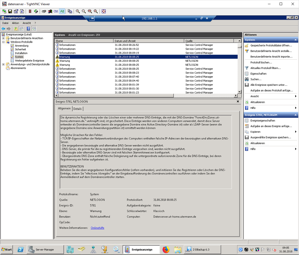

Hepprum Hulk 14 Geschrieben 31. August 2018 Melden Geschrieben 31. August 2018 (bearbeitet) Liebe Gemeinde, (dieses Thema scheint sich in abgewandelter Form als Dauerbrenner zu entwickeln und tribt mich die nackte Wand hoch) ich hatte schon mal Probleme mit RDP von extern (auch auf die virtuellen Maschinen), hier hatte sich aber meine Festplatte verabschriedet, was die Fehler verursacht hatte, und nach Neuinstallation des Servers war alles gut. Auf besagtem 2008er Server R2 spielt sich folgendes Szenario ab: 1. AutoLogin bei einem User, der außer der Anzeige des Anrufbrantworters nichts darf. Eine externe VNC-Sitzung von außen auf diesen Server geht. 2. Über RDP ist normalerweise auch ein externer Zugriff möglich, nämlich auf das Administrator-Konto auf den Server direkt sowie auf zwei virtuelle HyperV-Maschinen - alles bestens. Ich habe nun gestern die bisherigen 16 GB Arbeitsspeicher rausgerissen und gegen 32 GB ersetzt, soweit eine feine Sache. Ich konnte auch nach ersten Tests 3. am angemeldeten Anrufbeantwort-Profil aus eine interne RDP-Sitzung starten und den Server als Admin administrieren (externe Tests hatte ich keine gemacht, ich war ja direkt am Server). Ein erster Zugriff heute morgen von einem externen Standort zeigt nun: a) Ein externer RDP-Zugriff auf den Server ist nicht mehr möglich, es kommt die Standard-Meldung. b) Die externen RDP-Zugriffe auf die virtuellen Maschinen auf diesem Server gehen. Die Virtuellen haben logischerweise andere IPs, ich komme nur auf die IP des Servers selber nicht mehr drauf c) Eine VNC-Verbindung auf den Anrufbeantwort-User und von da aus interne RDP-Sitzung auf den User des Admin gehen. Ich hätte aber gerne wieder meinen unmittelbaren externen RDP-Zugriff über DynDNS (auch dieser ist unverändert). d) Ein externer VPN-Tunnel auf den Server läuft problemlos. Sonstige Änderungen am Server (bis eben auf den Speicherwechsel): Keine. Protokoll-Einträge, die auf Fehler hinweisen: siehe hier: Änderungen an meinem Router bzgl. Portfreigabe etc.: Keine. IP V6 auf dem Server aktiviert: Nein (brauchte ich vorher auch nicht) Windows-Updates in den letzten Tagen: Keine. "ping" / "tracert" auf externe IP oder den DynDNS-Namen: Möglich. "netstat -a" zeigt, daß der betreffende Port abgehört wird. Am Router sehe ich, daß beim Start der RDP-Sitzung nicht mal ansatzweise ein Verbindungsversuch stattfindet. Was bitte ist da schon wieder los bzw. kennt jemand Wechselwirkungen zwischen Speichererweiterungen und toten RDP-Verbindungen? bearbeitet 31. August 2018 von Hepprum Hulk Zitieren

Hepprum Hulk 14 Geschrieben 31. August 2018 Autor Melden Geschrieben 31. August 2018 (bearbeitet) Firewall kann ich ein- oder ausschalten, das ändert nix. Und das Malwarebytes-Gelöt läuft ja auch unverändert (also keine Updaes derzeit oder so). Außerdem ist das nicht vergleichbar mit "normaler" AV-Software, also hat beinhaltet keine Firewall oder so. Siehe https://forums.malwarebytes.com/topic/211708-latest-version-mbarw-beta-09-v-0918807-download/ Meine Netzwerkkonfig: LAN-Verbindung: LAN-Verbindung 3 (IP 200 ist der Router und der 2. DNS-Server): bearbeitet 31. August 2018 von Hepprum Hulk Zitieren
Nobbyaushb 1.507 Geschrieben 31. August 2018 Melden Geschrieben 31. August 2018 Was hat ein Router in den DNS Einstellungen zu suchen? Richtig - nix. Dort gehören nur Windows DNS Server rein, fertig. Den Rest nicht angesehen... Zitieren
Hepprum Hulk 14 Geschrieben 31. August 2018 Autor Melden Geschrieben 31. August 2018 (bearbeitet) vor 31 Minuten schrieb Nobbyaushb: Dort gehören nur Windows DNS Server rein, fertig. 200 aus der Liste entfernt. Hat sich aber nichts geändert. Ich denke auch eher, daß sich das Problem irgendwo zwischen Internet, der FritzBüchse und dem Host abspielt, nicht auf dem Host in Sachen DNS oder so. Leider sehe ich im Fritz keine Protokolle, die irgendwie auf Verbindungsversuche hindeuten (das kann das Ding nicht). In sofern kann man auch nicht diagnostizieren, ob der Fritz die Anfragen über RDP aus dem INet überhaupt registriert oder zumindest mal abweist. Der Server würde mir ja in den Protokollen wenigstens erzählen, daß ein Versuch des Connect stattgefunden hat. Fehlanzeige, Ach so, EINE Änderung habe ich doch noch gemacht: Ich habe beiden virtuellen Maschinen gestern nach der Erweiterung je 2 GB mehr Arbeitsspeicher zugeteilt. bearbeitet 31. August 2018 von Hepprum Hulk Zitieren
