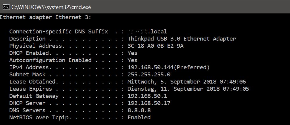

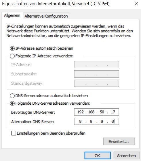

remus25 12 Geschrieben 5. September 2018 Autor Melden Geschrieben 5. September 2018 vor 46 Minuten schrieb Sanches: Du führst auf dem Client die Befehle in einer administr. CMD aus? Die internen DNS Server sind aber im DHCP eingetragen? ggf. Screenshot? einen weitern DHCP gibt es nicht? ja das hatte ich gemacht aber egal jetzt ist ja wieder der richtige gekommen :) Die frage ist nun warum muss ich den Google DNS eintragen damit dieses Symbol verschwindet ? Habe ich einen Eintrag falsch konfiguriert auf dem DNS Server ? Ich habe getestet wenn ich als 1 DNS unseren eintrage und als 2 den Google dann geht das Symbol weg: Zitieren

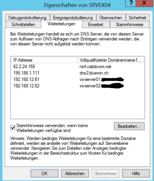

remus25 12 Geschrieben 5. September 2018 Autor Melden Geschrieben 5. September 2018 (bearbeitet) vor 2 Stunden schrieb Sunny61: Wie genau sieht die Weiterleitung auf den DCs aus? Oder verwendest Du die Root-DNS-Server? Man kann dafür auch so manches per GPO einstellen: https://gpsearch.azurewebsites.net/#4741 Ausprobieren. Das sieht so aus: bearbeitet 5. September 2018 von remus25 Zitieren
Sunny61 820 Geschrieben 5. September 2018 Melden Geschrieben 5. September 2018 Und Du siehst keinen Konflikt auf dem Bild? Die Clients und Server können jeden einzelnen der Server auch anpingen? Die GPO Einstellungen magst Du nicht setzen? Zitieren
