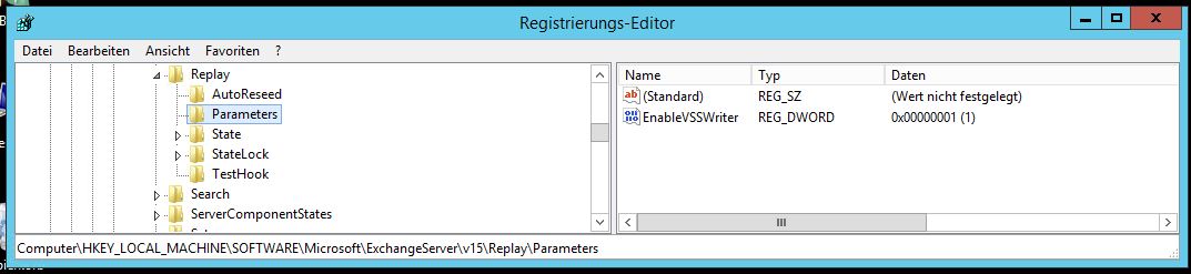

Ein "vssadmin list writers" zeigte mir, das der Exchange Writer in der Liste fehlt (Screenshot VSS1.jpg)

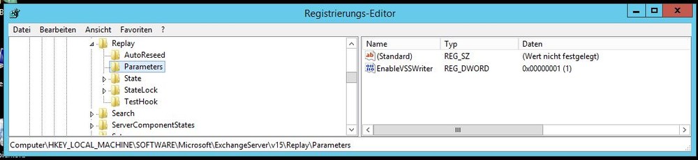

Im Forum hab ich gelesen, das in der Registry ein Eintrag "EnableVSSWriter" stehen muss mit dem Wert 1.
Bei mir hat er gefehlt, also hab ich ihn manuell hinzugefügt (Screenshot VSS3.jpg)
Nach dem der Dienst MS-Exchange-Replikation neu gestartet wird ist der Eintrag im vssadmin list writers da. (Screenshot VSS2.jpg)
Nun ist der Backup-Job mal erfolgreich und mal nicht. Und jedes mal, wenn er fehlgeschlagen ist, fehlt auch wieder der Exchange Writer in der Liste.
Nach einem Neustart vom Replikationsdienst ist er auch wieder da, aber ich will ihn logischerweise dauerhaft da haben.
Ich könnte nun ein Batch machen, der täglich kurz vor dem Backup den Dienst neu startet, aber das ich nicht so richtig der Sinn der Sache.
Gibt es die Möglichkeit, den Exchange-VSS-Writer irgendwie zu reparieren? Oder neu zu installieren?
Grüße
MatthiasVSS1.JPG.0a489813b3b014054d45e3dca6a54187.JPGVSS2.JPG.71a54e98450e14094dd9b925f307d9b5.JPG
