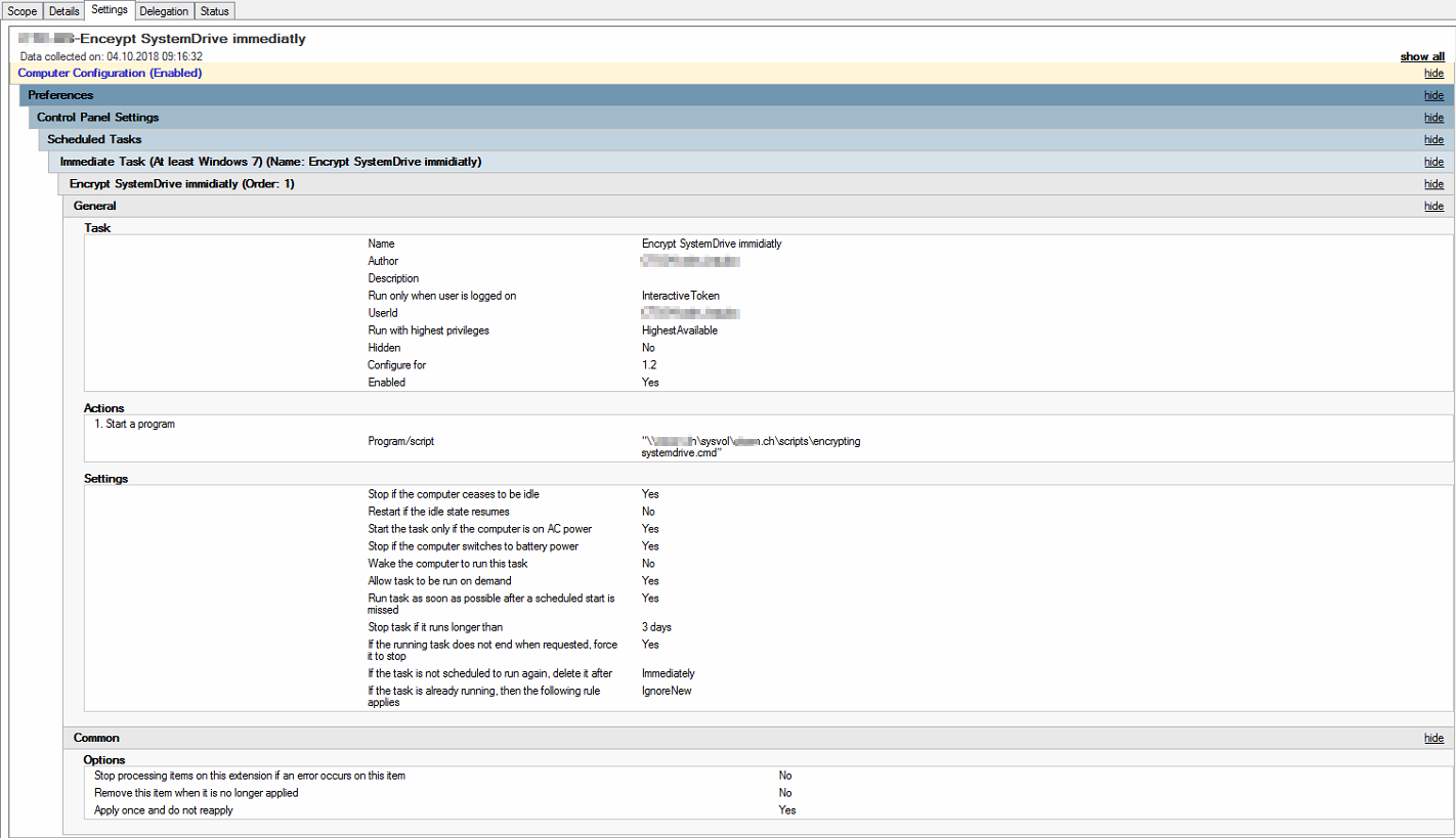

todde_hb 4 Geschrieben 4. Oktober 2018 Melden Geschrieben 4. Oktober 2018 Guten Morgen zusammen, möchte gerne ein Script auf den Clients einmalig ausführen lassen. Habe dazu einen Immidiate Task angelegt. Dieser wird aber auf dem Testclient in der Test-OU nicht angewandt. Warum? Kein Ahnung. Dies ist das Skript. Es liegt im Sysvol unter scripts. Zitat @echo off manage-bde.exe -protectors -add c: -recoverypassword manage-bde.exe -protectors -add %SystemDrive% -tpm manage-bde -protectors c: -get echo+ echo+ echo+ set npi= for /f "tokens=2 delims={}" %%a in ('manage-bde -protectors c: -get ^| findstr "ID:"') do if not defined npi set "npi=%%a" echo+ echo+ manage-bde.exe -protectors -adbackup c: -id {%npi%} echo+ manage-bde.exe -on %SystemDrive% Die GPO dazu sieht so aus: So wie ich den Immidiate Task verstanden habe, sollte dieser einmalig nach einem Neustart ausgeführt werden. Tut dieser aber nicht. Im Log finde ich nichts dazu. Führe ich das Skript mit erhöten Rechten manuell auf dem Testclient aus, dann verhält sich alles wie gewünscht. Hat jemand eine Idee? Ciao, todde_hb Zitieren

Beste Lösung todde_hb 4 Geschrieben 4. Oktober 2018 Autor Beste Lösung Melden Geschrieben 4. Oktober 2018 So, gelöst. Das Problem war, dass der Task wohl nicht mit einem DomänenAdmin Account laufen konnte. Habe es nach "NT-Authorität\SYSTEM" geändert. ABER: Weiss jemand warum das so ist? Zitieren
