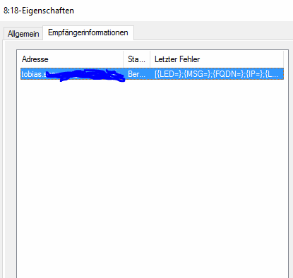

tsaenger 13 Geschrieben 7. Oktober 2018 Autor Melden Teilen Geschrieben 7. Oktober 2018 Hallo zusammen, ich habe den Exchange installIert bekommen. Die Connectoren habe ich eingerichtet aber komischerweise gehen die Mails nicht raus. Die Fehlermeldung sieht auch für mich merkwürdig aus. Siehe Anhang. Ich verstehe die Meldung nicht. Gruß und Danke für die Hilfe Tobias Zitieren Link zu diesem Kommentar
