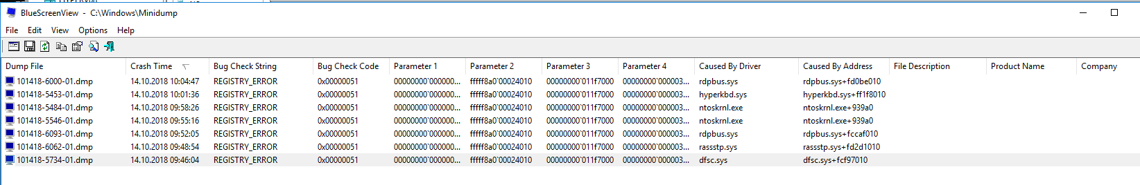

Minidumps habe ich mir angesehen, es sind verschiedene Treiber beteiligt:
Der Dienst "Hyper-V Gastdienstschnittstelle hängt beim Starten und kommt nicht hoch. Ich vermute, dass der Timeout beim Starten des Dienstes den BSOD verursacht.
