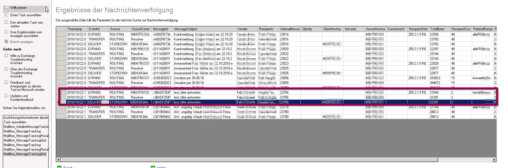

goat82 2 Geschrieben 22. Oktober 2018 Autor Melden Geschrieben 22. Oktober 2018 vor 1 Minute schrieb NorbertFe: Kommt drauf an, welche Powershell. ;) dann schau halt nach, was das trackinglog sagt. Vielleicht kommst du damit weiter. Wirklich ausführlicher war deine Beschreibung nämlich nicht. PS 2.0. Emails kommen an, nur eben nicht in der Sicherheitsgruppe. Das Trackinglog sagt: Zitieren
NorbertFe 2.197 Geschrieben 22. Oktober 2018 Melden Geschrieben 22. Oktober 2018 Ich meinte Exchange ps (oranges Icon) oder Windows ps (blaues Icon). Was auch immer mir deine Logs jetzt sagen sollen, denn ich kann ja nur raten bisher. Zitieren
