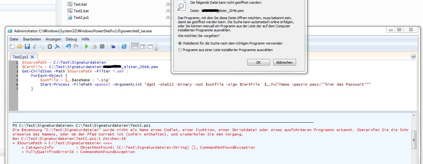

addy0604 11 Geschrieben 25. Oktober 2018 Autor Melden Geschrieben 25. Oktober 2018 Hallo BOfH_666, es knirschelt noch etwas. Mit dem SourcePath scheint etwas nicht zu stimmen und das Script will das Zertifikat öffnen und fragt nach einem entsprechenden Programm... siehe Screenshot Zitieren
BOfH_666 585 Geschrieben 25. Oktober 2018 Melden Geschrieben 25. Oktober 2018 Hmmm ... wenn Du noch ne Weile in "Windows-Umgebungen unterwegs sein möchtest", nimmst Du Dir bei nächster Gelegenheit mal bitte etwas Zeit und schaffst Dir die Grundlagen von Powershell drauf. Ich glaube, es wird sich für Dich auszahlen und man kommt in Zukunft einfach nicht mehr dran vorbei. Bei der Zuweisung der Variablen gehören die "Werte" in Anführungszeichen - so wie es oben in meinem Code-Beispiel zu sehen ist. Zitieren
