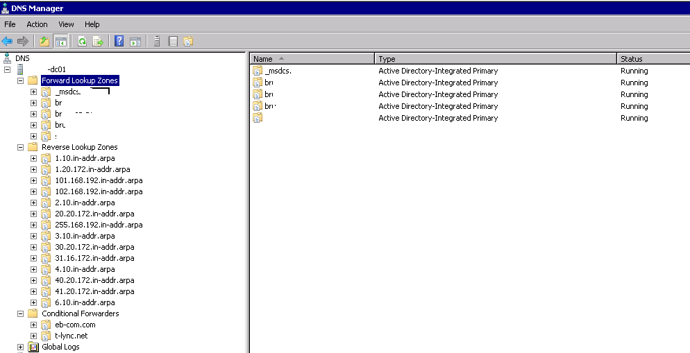

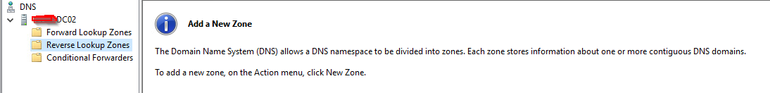

Basti1983 10 Geschrieben 25. Oktober 2018 Autor Melden Geschrieben 25. Oktober 2018 Genau das verstehe ich auch nicht Anbei 2 Screenshots. Der eine von einem DC wie es sein sollte, der andere vom neuen. Zitieren
NorbertFe 2.185 Geschrieben 25. Oktober 2018 Melden Geschrieben 25. Oktober 2018 Fehlermeldungen im Eventlog? Welchen DNS Server hast du denn im neuen DC eingetragen in den Netzwerkeinstellungen? ist überhaupt schon eine Replikation erfolgt? Zitieren
Basti1983 10 Geschrieben 25. Oktober 2018 Autor Melden Geschrieben 25. Oktober 2018 In den Netzwerksettings wie folgt Preffered: "Erster DC" am zentralen Standort Alternate: "Der DC am Standort selbst" über die IP, nicht 127.0.0.1 Im Eventlog (Application & System) sind keine Meldungen diesbzgl. vorhanden. Zitieren
NorbertFe 2.185 Geschrieben 25. Oktober 2018 Melden Geschrieben 25. Oktober 2018 OK, man stellt drei fragen und bekommt 2 Antworten. Finde den Fehler. ;) Zitieren
testperson 1.782 Geschrieben 25. Oktober 2018 Melden Geschrieben 25. Oktober 2018 vor 2 Minuten schrieb Basti1983: Im Eventlog (Application & System) sind keine Meldungen diesbzgl. vorhanden. Schau auch mal in die Anwendungs- und Dienstprotokolle -> DFS-Replikation / DNS Server / Verzeichnisdienst. Zitieren
