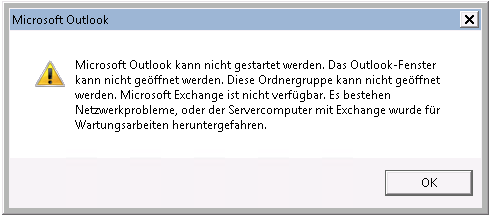

Wenn ich testweise das eine oder andere Postfach auf den neuen Exchange Server verschiebe, kann sich mein Outlook Client nicht mehr mit dem Server verbinden:
Meldung: Outlook kann nicht gestartet werden. Das Outlook-Fenster kann nicht geöffnet werden... (siehe Anhang)

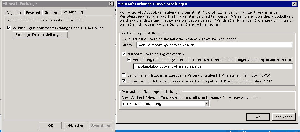

Outlook anywhere ist auf beiden Servern gleich konfiguriert.
Ich habe einmal testweise für ein Postfach MAPI deaktiviert und erhalte dieselbe Fehlermeldung.
Mich wundert es ja, dass ich mit neu eingerichteten Postfächern auf dem EX2016 keinerlei Probleme habe.
Outlook trägt ja beim EX2010 die Proxy Adressen für Outlook anywhere gleich mit ein. Läuft mit diesen Einstellungen aber offensichtlich auf einen Fehler.
Wenn ich dann aber das Outlook Profil neu einrichte und die Adresse für "Diese URL für die Verbindung mit dem Exchange-Proxyserver verwenden:" manuell einrichte, startet Outlook wie gewohnt und alles funktioniert.
