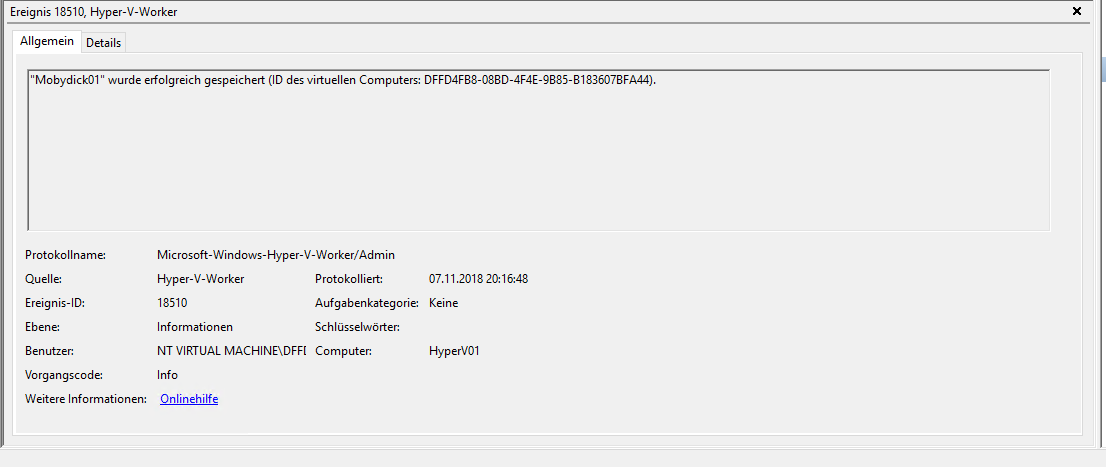

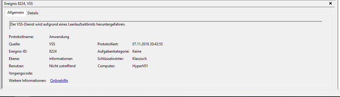

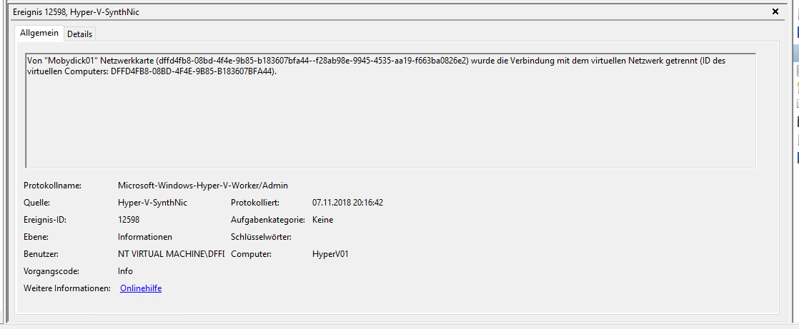

HeizungAuf5 13 Geschrieben 7. November 2018 Autor Melden Geschrieben 7. November 2018 vor 3 Minuten schrieb NilsK: Dienstprotokollen, die mit Hyper-V Da sehe ich um 20:09 Uhr (ist ungefähr die Zeit, zu der ich auf "Neustarten geklickt habe") die Warnung, dass der Host herunterfahren will: Danach immer abwechselnd, dass die Netzwerkkarte getrennt wurde... ... und die Maschine aus ist Die 2 Meldungen immer abwechselnd, bis alle VMs durch sind. Die letzte Meldung davon kam dann um 20:17 (zwar immer noch langsamer als von Hand, aber noch ok). Danach sind noch im 10 Sekundentakt die 3 VMI Services, die runterfahren. Definitiv AUS war der Server aber dann erst wesentlich später. Dürfte so gegen 20:25 gehen. Also immer noch über 5 Minuten, in denen der Server runterfährt. vor 10 Minuten schrieb magheinz: normale SAS-Platten zu langsam sind und die SSDs im RAID0 brauchst? Eventuell bin ich da etwas nachtragend, aber vor den 4 SSSd im RAID 10 hatten wir 4 (übrigens wirklich extrem teure) original HP SAS Platten, ebenfalls im Raid 10. So lange wir da mit 2 VMs unterwegs waren ging alles glatt, aber so ab der 5. VM gings los.. VMs Starten braucht 10 Minuten, sobald sich jemand Remote auf einer VM anmeldet - was ebenfalls Minuten dauerte - Tanzten die Platten bei 100% Auslastung. Die SSDs reinzuballern war dann einfach mal so eine bayrische "Schau' 'mer mal, dann sehn' wa schon"-Aktion. Aber seither kann ich auch mal alle 9 VMs auf einmal starten/beenden, ohne dass das 5 Minuten dauert. Ich denke du weißt was ich meine. Eventuell magst Du ja noch ein bisschen Lesestoff: https://www.ceteris.ag/classicbi/microsoft-sql-server/ssds-vs-sas-festplatten-ein-performancevergleich/ Grüße! Daniel Zitieren
