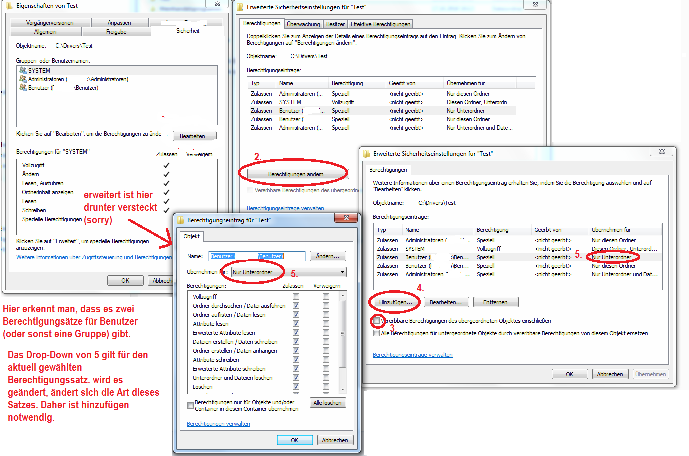

Weingeist 165 Geschrieben 12. November 2018 Melden Geschrieben 12. November 2018 (bearbeitet) Jetzt verstehe ich auch was Du erreichen möchtest. Sie sollen den Ordner selber nicht umbenenen können, innerhalb des Ordners aber dennoch Schreibrechte haben. Das ist etwas tricky. Lösen kannst Du es, indem Du mit den erweiterten Einstellungen jweils für alle Gruppen zwei Berechtigungssätze erstellst. Einen Satz für diesen Ordner UND einen Satz für Unterordner und Dateien. Gleichzeitig musst Du auf dem Hauptornder selber die Vererbung deaktivieren, damit Du granulare Einstellungen treffen kannst bzw. diese nicht überschrieben werden von oben. Die granularen Einstellungen gibt es dann nur unter Erweitert, also der Button ganz unten im Sicherheitsfenster. Da deaktivierst Du die Vererbung (kannst ja der einfachheit halber die Rechte kopieren und dann abändern). Da legst Du Leserechte für alle fest (für diesen Ordner). Der Zweite Satz (Button hinzufügen für die gleiche Zugriffsgruppe) stattest Du für die gleiche Gruppe mit Schreibrechten für Unterordner und Dateien aus. Wenn Du das im gleichen Fenster machst, dann überschreibst das vorherige. Du musst also zwingend eines hinzufügen. Der Wechsel des Dropdowns = überschreiben des aktuellen Satzes und nicht das setzen von zusätzliches Rechten. Wenn Du auch den Admin Schreibrechte wegnimmst, aber Zugriff auf Sicherheitseinstellungen erlaubst, dann poppt auch bei denen ein UAC auf und wird so nicht versehentlich geändert. EDIT: Habe noch eine Grafik hochgeladen, falls es etwas kompliziert zu verstehen ist. =) bearbeitet 12. November 2018 von Weingeist Bild Zitieren
