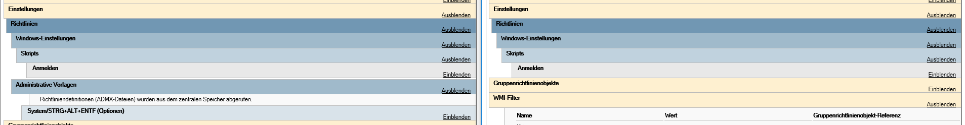

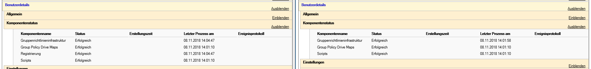

Hi,
ein GPResult liefert drei Unterschiede
1.
Benutzerdetails
Hier fehlt mir der Eintrag Registrierung in der GPO
                                                                                                                                                             (rechts) Computer nicht in der GPO Buchhaltung
2.
Einstellungen Richtlinien
Die Option Taskmanager ausblenden ist nicht verfügbar
3. Somit fehlt es dann in den "angewendeten Gruppenrichtlinien"
Abgelehnte Gruppenrichtlinien gibt es keine.
WMI Filter sind auch keine gesetzt.
