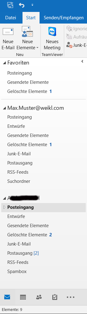

pipen 0 Geschrieben 20. November 2018 Autor Melden Geschrieben 20. November 2018 Ich hoffe das habe ich jetzt richtig verstanden. Ich habe ein Testpostfach angelegt. Diesem Postfach habe ich Vollzugriff auf das korrupte Postfach gegeben. Anschließend habe ich mich mit dem User des Testpostfachs angemeldet, Outlook eingerichtet. Im Outlook wird gleich das mit Vollzugriff freigegebene Konto mit eingebunden. Mail senden und empfangen funktioniert ebenfalls damit. Zitieren

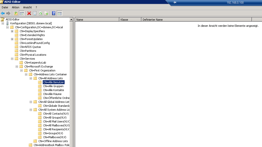

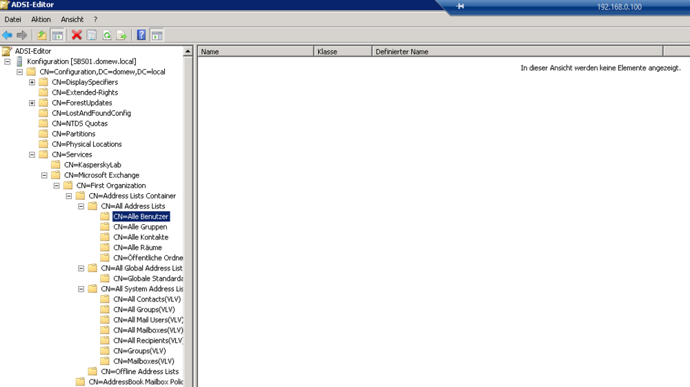

pipen 0 Geschrieben 20. November 2018 Autor Melden Geschrieben 20. November 2018 vor 37 Minuten schrieb ASR: ok, whatever. Prüfe dann mal mit ADSIEDIT die beiden attribute: showInAddressBook msExchQueryBaseDN Das zweite sollte leer sein, das erste dem entsprechen was Du bei einem funktionierenden User hast. ASR Beim ADSI Editor brauche ich nochmals Hilfe. Bin ich hier richtig? Zitieren
