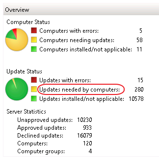

Dukel 465 Geschrieben 22. November 2018 Melden Geschrieben 22. November 2018 Irgendwas machst du falsch. Ich hatte es noch bei keinem WSUS meiner Kunden, dass nach der Installation alle offenen Updates heruntergeladen werden. Ich nutze z.B. auch nicht den Installationswizard. Im angehängten Screenshot kannst du sehen, wie du an die benötigten Patches kommst. Du musst nicht alles Genehmigen oder im Internet recherchieren. Zitieren

Sunny61 823 Geschrieben 22. November 2018 Melden Geschrieben 22. November 2018 vor 1 Stunde schrieb goat82: Ok, also mein altes Wsus ist up to date. Nun habe ich 4300 abgelehnte Updates am neuen Wsus. Diese würde ich so lassen, da das alte Wsus ja aktuell ist. Dann müsste doch alles passen oder? Dann gebe ich nur neue Updates frei wenn wieder welche kommen. Dabei wird das Update dann natürlich heruntergeladen. Angenommen ist dann sauber installiert, wie bekomme ich das Update dann wieder von der Platte runter? Gelöscht werden ja nur Abgelehnte Updates. Du gibst nur die Updates frei, die auch von den Clients zur Installation angefordert werden. Der Unterschied zwischen Anforderung und blinde freigeben ist klar? Am besten wird sein, Du fängst nochmal von vorne an. Keine Updates zur Installation genehmigen. Im GPO einfach nur den neuen WSUS eintragen und die Clients reporten lassen. Und dann einfach ein paar Tage warten, irgendwann melden sich die Clients und wollen Updates. Das siehst Du dann bei: Für Computer erforderliche Updates. Hier drauf klicken und die Updates zur Installation freigeben. Erst jetzt versucht der WSUS die Dateien downzuloaden. Siehst Du am Downloadstatus. Steht der wieder auf 0, können die Clients die Updates beim WSUS holen. Lies dir doch dieses HowTo durch, bevor Du neu startest: https://www.wsus.de/wsus_auf_w2012 Evtl. ist noch etwas neues für dich dabei. ;) BTW: Die restlichen HowTos sind auch alle lesenswert. :) Zitieren
