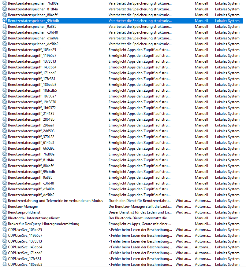

Rhyme 0 Geschrieben 11. Dezember 2018 Melden Teilen Geschrieben 11. Dezember 2018 vor 22 Stunden schrieb Jim di Griz: Moin, evtl. deadlock wie bei 2008? weiss aber nicht wie ma das feststellt. https://support.microsoft.com/de-de/help/2571388/a-remote-desktop-services-session-stops-responding-during-the-logoff-p oder eine ähnliche Schilderung zu 2016 mit "Handarbeits-Lösung" https://serverfault.com/questions/870052/windows-server-2016-cant-rdp-with-one-specific-user auf 2008 R2 kenne ich etwas ähnliches, über 25 TS gibt es im Monat 2 Sessions in die sich User nicht wieder connecten koennen, desktop bleibt leer nach Anmeldung. keine Idee keine Lösung, user abmelen ueber TM hilft. Als mögliche Ideen : Profile werden beim Abmelden gelöscht? lokale Profile? Evtl. Profilreste älterer Anmeldungen die einen Hinweis geben? Sind schon user auf dem Ts wenn das passiert? Kannst du evtl. auf dem TS zuschauen was passiert? halbes Profil nleint liegen oder so? Moin, gerade eben ist das Problem erneut aufgetreten. Die "Handarbeits-Lösung" funktioniert nicht da sobald der User sich versucht anzumelden bekommt er die Fehlermeldung "RDP is busy" und der Benutzer wird nicht im Task-Manager unter den Benutzern gelistet. Die Profile werden nicht beim abmelden gelöscht und die werden auch sauber zurückkopiert. Die Benutzerprofile sind lokale Profile. Es sind User angemeldet diese können auch wie gewöhnt weiter arbeiten und bekommen von der Anmeldeproblematik meistens nichts mit. Sobald sich ein User abmeldet und wieder neu anmeldet bekommt er die Fehlermeldung obwohl er vorher schon angemeldet war. Die Profile sind von der Größe fast alle identisch. Auf den Terminalservern ist McAfee als Antivirus installiert. In den McAfee Logs gibt es auch keine Aufälligkeiten. Als die Problematik auftrat bin ich nochmal folgende Schritte durchgegangen: 1. Dism /online /cleanup-image /scanhealth Ergebnis: Keine Fehler gefunden. 2. sfc /scannow Ergebnis: Vom Windows-Ressourcenschutz wurden beschädigte Dateien gefunden und erfolgreich repariert Weitere Infos finden Sie in der Datei "CBS.Log". Ich habe die Datei mit dem Ergebnis als Anhang hinzugefügt (Habe die Datei als .txt abgespeichert). 3. Zusätzlich habe ich eine Abbildatei vom Prozess termsvcs "Remotedesktopdienste" erstellt. Ergebnis: Siehe Anhang "svchost.tcxt". Ich werde aus diesen DMP Dateien nicht schlauer, vielleicht kennt sich einer mit der Analyse eines DMPs besser aus. Was mir aufgefallen ist was ich sehr ungewöhnlich finde ist das viele Benutzerkonten als unbekannt "(4)" dargestellt werden (siehe Screenshot). Trotzdem gibt es auch Benutzer die Angemeldet sind die auch wie gewohnt arbeiten können und auch korrekt dargestellt werden (Benutzernamen). Ich vermute das die Benutzer die als "(4)" dargestellt werden die Benutzer sind die sich nicht verbinden können über RDP. Was mir noch ungewöhnlich erscheint ist das anscheind auf dem Win2016 Dienste pro User gestartet werden. Sind die Dienste normal bei einem Windows Server 2016 RDS? Vielen Dank vorab für die Unterstützung. CBS.txt svchost.txt Zitieren Link zu diesem Kommentar

Jim di Griz 13 Geschrieben 11. Dezember 2018 Melden Teilen Geschrieben 11. Dezember 2018 (bearbeitet) Moin, im 2ten Screenshot ganz unten sind "Felger bei " geloggt, danach würde ich suchen. haben andere server auch scannow fehler? Es ging um einen Server, während andere komplett ok sind? sfc ruhig mehrfach ausführen, es findet gern weitere Fehler nach Reparaturen, Könntest die Profile betroffener User mal löschen/resetten. Wegen des sfc bei ansonstem normalem betrieb glaube ich jetzt schon an Hardware. sorry wegen Grossschreibung, brauche ne neue Tastatur Evtl. ein Virus welcher haengt beim Kapern? wegen der vielen Prozesse, local system hat probleme beim zugriff? das ist schlecht. bearbeitet 11. Dezember 2018 von Jim di Griz ... Zitieren Link zu diesem Kommentar
Rhyme 0 Geschrieben 11. Dezember 2018 Melden Teilen Geschrieben 11. Dezember 2018 (bearbeitet) vor 27 Minuten schrieb Jim di Griz: Moin, im 2ten Screenshot ganz unten sind "Felger bei " geloggt, danach würde ich suchen. haben andere server auch scannow fehler? Es ging um einen Server, während andere komplett ok sind? sfc ruhig mehrfach ausführen, es findet gern weitere Fehler nach Reparaturen, Könntest die Profile betroffener User mal löschen/resetten. Wegen des sfc bei ansonstem normalem betrieb glaube ich jetzt schon an Hardware. sorry wegen Grossschreibung, brauche ne neue Tastatur Evtl. ein Virus welcher haengt beim Kapern? wegen der vielen Prozesse, local system hat probleme beim zugriff? das ist schlecht. Moin, vielen Dank für den Ratschlag ich werde Morgen nach den Fehlermeldungen suchen. An der Hardware kann es nicht liegen da es virtuelle Maschinen sind und mehrere RDS (Server 2016, Server 2012 R2, Server 2008) auf der Hardware laufen. Ich frage mich nur ist das normal das für gefühlt jeden User ein Dienst gestartet bzw. erstellt auf dem Server 2016 erstellt ist? Es geht um mehrere RDS Server 2016. Von dem Fehler ist nicht nur einer betroffen sondern mehrere. Wie viele genau kann ich nicht abschätzen da nur sporadisch verschiedene Server (nicht zur selben Uhrzeit) von der Fehlermeldung "RDP is Busy" betroffen sind. bearbeitet 11. Dezember 2018 von Rhyme Zitieren Link zu diesem Kommentar
