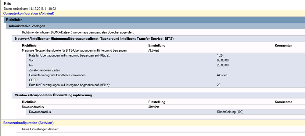

Bits habe ich über die Registry angepasst (6-23 Uhr 1024 Kbit).

Nein, ich habe nur die Clients angepasst (siehe Bild)
