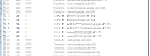

gelöscht 0 Geschrieben 23. Januar 2019 Melden Geschrieben 23. Januar 2019 Erstelle einen Trace mit dem iPhone, dann siehst Du schon: http://docs.telerik.com/fiddler/configure-fiddler/tasks/configureforios was passiert und was nicht. ASR Zitieren

roccomarcy 20 Geschrieben 23. Januar 2019 Autor Melden Geschrieben 23. Januar 2019 vor einer Stunde schrieb ASR: Erstelle einen Trace mit dem iPhone, dann siehst Du schon: http://docs.telerik.com/fiddler/configure-fiddler/tasks/configureforios was passiert und was nicht. ASR Ich hab das mal ausprobiert. Er folgt nicht dem Redirect, versucht immer auf autodiscover.zweitedomain.de via HTTPS zuzugreifen und das ist ja wie auf der vorherigen Seite nicht erlaubt. Zitieren

gelöscht 0 Geschrieben 23. Januar 2019 Melden Geschrieben 23. Januar 2019 vor 22 Minuten schrieb roccomarcy: Ich hab das mal ausprobiert. Er folgt nicht dem Redirect, versucht immer auf autodiscover.zweitedomain.de via HTTPS zuzugreifen und das ist ja wie auf der vorherigen Seite nicht erlaubt. hm, auf Port 443 sollte Dein Redirect Endpunkt ja gar nicht reagieren. ASR Zitieren
NorbertFe 2.164 Geschrieben 23. Januar 2019 Melden Geschrieben 23. Januar 2019 Was im Übrigen auch ganz am Anfang explizit so geschrieben wurde. Zitieren
roccomarcy 20 Geschrieben 23. Januar 2019 Autor Melden Geschrieben 23. Januar 2019 vor 1 Minute schrieb NorbertFe: Was im Übrigen auch ganz am Anfang explizit so geschrieben wurde. Korrekt, wurde ja auch so übernommen. Die Frage ist ja warum er auf 443 reagiert?! Zitieren
NorbertFe 2.164 Geschrieben 23. Januar 2019 Melden Geschrieben 23. Januar 2019 Das solltest du beantworten können und nicht wir. Zitieren
