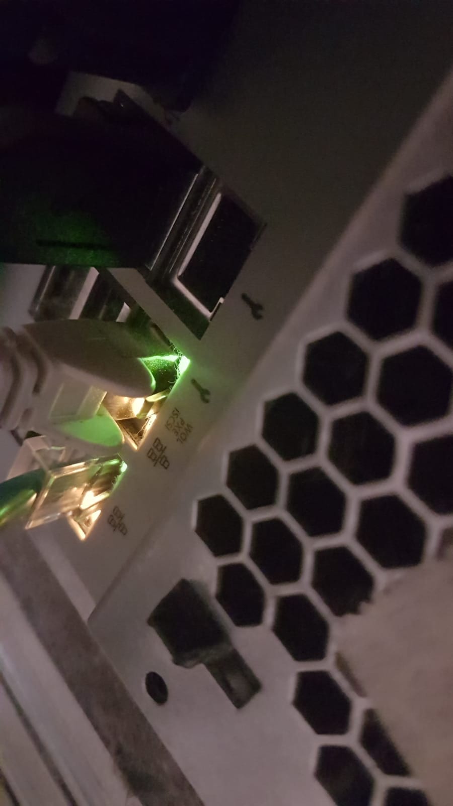

Am Server sind 3 Ports, deren Bedeutung mir leider nich nicht ganz bekannt ist:
- Maintenance? ... nicht angeschlossen
- Maint, WOL, Netzwerk ... angeschlossen
- Netzwerk ... angeschlossen
Beide Kabel gehen zum Switch (physisch), wobei die Ports keine Rolle spielen. Vielleicht nur für 2G, oder für die VM - wobei das keinen Sinn mit den Netzwerkadaptern ergibt.

Moin,
den obersten Port kannst Du ausser Acht lassen. Normalerweise ist das der Management Port für das iRMC. Ich habe hier auch einen TX1330M3, bei mir sind die beiden Netzwerkanschlüsse über den Servermanager des HyperV-Host zum Team getrunkt. Darauf greift dann der V-Switch zu.
