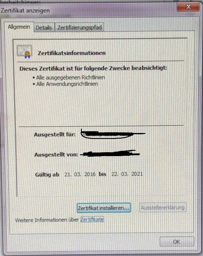

derandi 10 Geschrieben 6. März 2019 Autor Melden Geschrieben 6. März 2019 Hi, vielen Dank für die schnellen Antworten Die Meldung kommt beim Starten von Outlook und dann alle paar Minuten. Ich hänge zwei Bilder an. In Bild 1 bei der Zertifikatswarnung steht oben (geschwärzt) sbs2011.mydomain.local In Bild 2 bei Ausgestellt für mydomain-sbs2011-ca / Bei Ausgestellt von: mydomain-sbs2011-ca Wenn ich in der Exchange Console den Befehlehl "Get-ExchangeCertificate | fl" absetze erhalte ich "CertificateDomains : mydomain-SBS2011-CA}" Viele Grüße Zitieren
tesso 382 Geschrieben 6. März 2019 Melden Geschrieben 6. März 2019 Gibt es alternative Namen im Zertifikat? Ansonsten ist doch alles klar. Du rufst irgendwas mit einem Namen auf der nicht im Zertifikat steht. Zitieren
derandi 10 Geschrieben 6. März 2019 Autor Melden Geschrieben 6. März 2019 Hi, nein gibt es nicht. Genau das vermute ich ja Ich denke, dass Outlook den SCP sucht und dieser Name nicht stimmt. Also Lösung -> neues Zertifikat erstellen. Ich werde es morgen oder übermorgen testen und dann nochmal schreiben! VG Zitieren
tesso 382 Geschrieben 6. März 2019 Melden Geschrieben 6. März 2019 SCP anpassen würde auch gehen. Oder für Exchange ein eigenes Zertifkat erstellen und im Exchange nutzen. Zitieren
