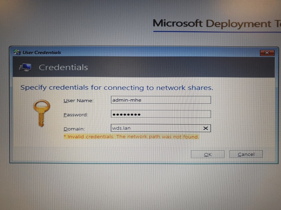

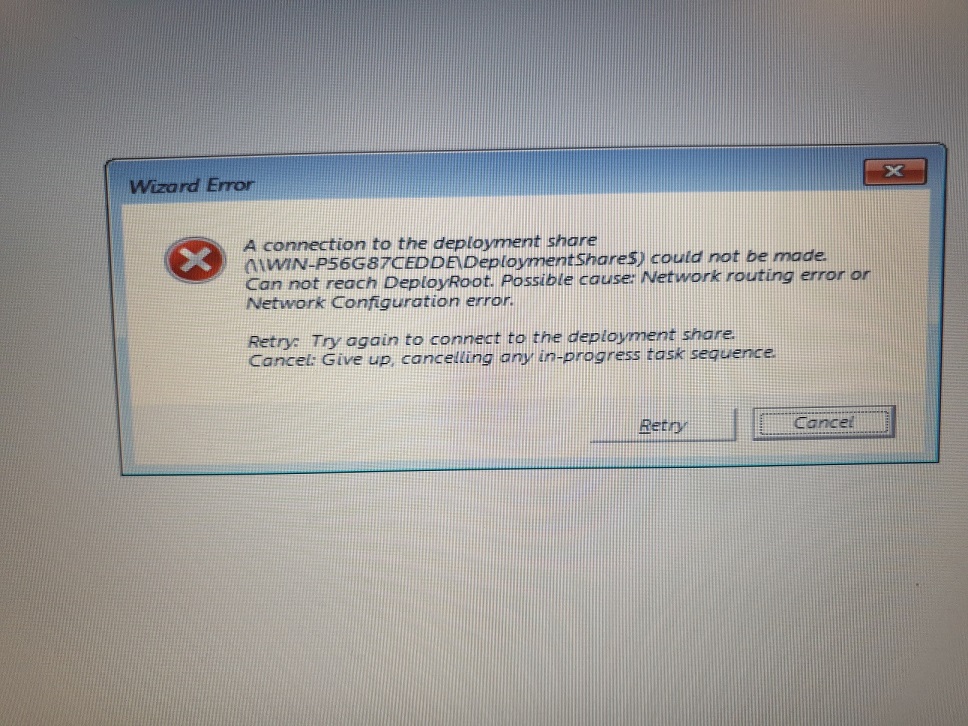

Martin19+ 0 Geschrieben 8. März 2019 Melden Geschrieben 8. März 2019 Hallo, und zwar hab ich seit mehreren Tagen folgendes Problem: Grundidee war WDS so einzurichten, um von Clients immer Windows 10 installations Images laden zu können. Ich hab das ganze so eingerichtet. Die Firewall regelt den DHCP. Ein Virtueller 2016 Datacenter macht die Domäne und auf dem anderen ist WDS und MDT installiert/eingerichtet. Hab alles eigentlich fertig eingerichtet, allerdings wenn ich vom Client über Netzwerk jetzt boote und meine Credentials im MDT Anmeldefenster eingebe kommt "*Invaild credentials: The network path was not found". Wenn man nun auf "ESC" drückt sieht man auch warum er die Fehlermeldung bringt. ERROR - A connection to the deployment share (\\WIN-P56G87CEDDE\DeploymentShare$) could not be made. Can not reach DeployRoot. Possible cause: Network routing error or Network Configuration error. Retry odr Cancel. Er versucht auf den alten Namen des Servers zu verbinden (er hieß bei der Installation so, hab ihn danach umbenannt in SCSWDS02) Eigentlich kann man ja in der Bootstrap.ini und in den Eigenschaften des MDT Deploymentshare festlegen, auf welchen UNC Pfad der Client zugreifen soll, aber irgendwie frisst er das nicht so ganz. Daraufhin hab ich mal den Deploymentshare geschlossen und nochmal über WDS gebootet. Selber Fehler. Ich denke dass der WDS Server nicht weiß, bzw nicht richtig weitergibt dass ein MDT existiert, bin aber mit meinem Wissen am Ende. Vielleicht könnte mir da jemand weiterhelfen. Vielen Dank schon mal Martin Zitieren

Martin19+ 0 Geschrieben 12. März 2019 Autor Melden Geschrieben 12. März 2019 vor 2 Stunden schrieb tesso: Mich wundert der komische Name \\WIN-P..... Bist du sicher, daß das der MDT ist? Ne so hieß eben der Server früher, bevor ich ihn umbenannt hab. Eigentlich sollte er SCSWDS02 heißen. Ich weiß auch nicht wo er sich den Namen noch zieht. vor 3 Stunden schrieb Stibo: Wir hatten letztens denselben Fehler. Die Ursache war tatsächlich ein fehlender Netzwerktreiber. Kannst Du verifizieren, dass der Client, den Du installieren willst, eine IP erhält? Ja, IP bekommt er. Hab ich über Konsole überprüft. Zitieren
tesso 377 Geschrieben 12. März 2019 Melden Geschrieben 12. März 2019 Wenn der Server nicht mehr so heißt würde ich den Namen in der ini anpassen. Bei deinen Beschreibungen wird es schwer Dir zu helfen. Zitieren
Martin19+ 0 Geschrieben 12. März 2019 Autor Melden Geschrieben 12. März 2019 vor 32 Minuten schrieb tesso: Wenn der Server nicht mehr so heißt würde ich den Namen in der ini anpassen. Bei deinen Beschreibungen wird es schwer Dir zu helfen. Hab ich alles angepasst. In der .ini hab ich auch alles auf scswds02 angepasst. Hab auch das ganze mal mit \\"IP"\deploymentshare durchgespielt aber selbes ergebnis. Der Client, respektive WDS Server versucht nach wie vor auf den alten Namen des Servers zuzugreifen. Zitieren
