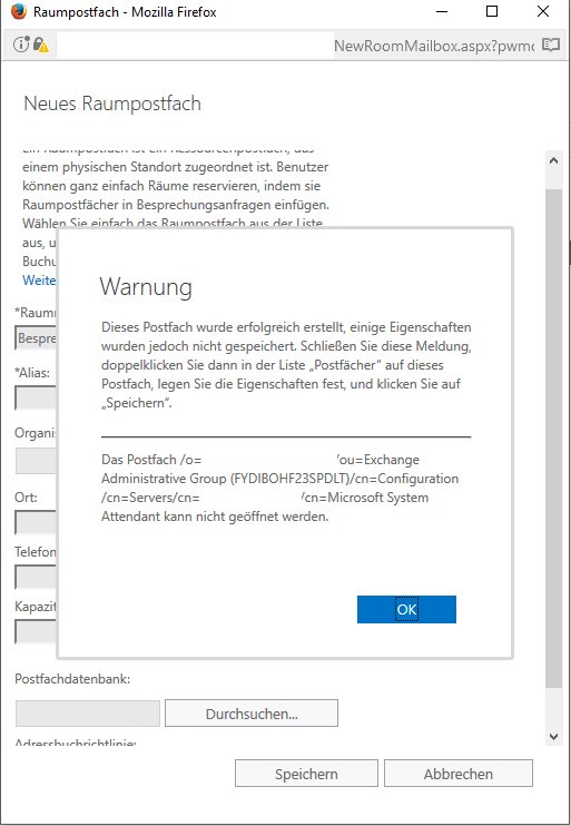

Dann dachte ich mir da den Fehler zu finden lohnt nicht, da ich ja eh nun migrieren wollte die Postfächer. Doch als ich ein Test Gerät rüber migriert habe, geht der Zugriff immer noch nicht. Also habe ich versucht den Fehler zu finden. Aber keine wirkliche Lösung gefunden. Dann wollte ich ein neues Gerätepostfach erstellen und bekommen dann folgende Fehler meldung in der GUI
Warnung
Dieses Postfach wurde erfolgreich erstellt, einige Eigenschaften wurden jedoch nicht gespeichert. Schließen Sie diese Meldung, doppelklicken Sie dann in der Liste „Postfächer“ auf dieses Postfach, legen Sie die Eigenschaften fest, und klicken Sie auf „Speichern“.
Das Postfach /o=Test/ou=Exchange Administrative Group (FYDIBOHF23SPDLT)/cn=Configuration/cn=Servers/cn=EXCH1602/cn=Microsoft System Attendant kann nicht geöffnet werden.

Verschiebe alle Arbitration Mailboxen nach 2016 und stelle sicher dass alle Datenbanken gemounted sind.
Die Warnung kann auch auftreten wenn für das New-Mailbox und das Set-Calenderprocessing CMDLet unterschiedliche DCs verwendet werden. Lege mal per PowerShell eine Geräte Mailbox an und verwende den -DomainController Parameter. Klappt es dann?

erstmal danke das du mir hilfst. Ich habe nun die Arbitration Mailboxen erstmal alles nach 2016 verschoben. somit laufen die alle dort.
Dann habe ich mit
New-Mailbox -Name oe160-testserver-13 -Alias oe160-testserver-13 -DomainController dc1601 -Equipment -Database db1602
ein Gerätepostfach erstellt unter der Powershell und das hat auch funktioniert ohne probleme.  Doch in der Gui besteht das Problem nach wievor und der Kalenderzugriff ebend so :(

Na dann mach es per Shell. Vermutlich dürfte der einzige Workaround sein, den Exchange Server fest mit einem der DCs zu verdrahten, also Set-ExchangeServer -StaticDomainController -StaticGlobalCatalog. Hast Du mehrere AD Sites mit DCs?
