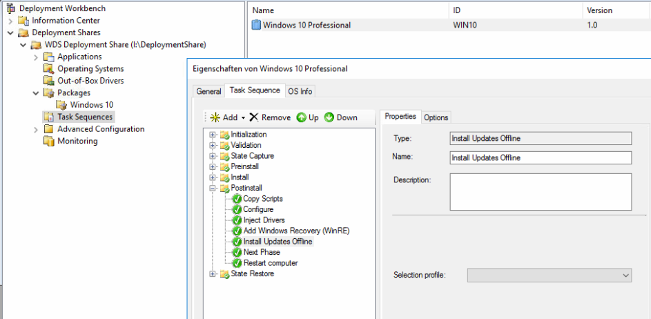

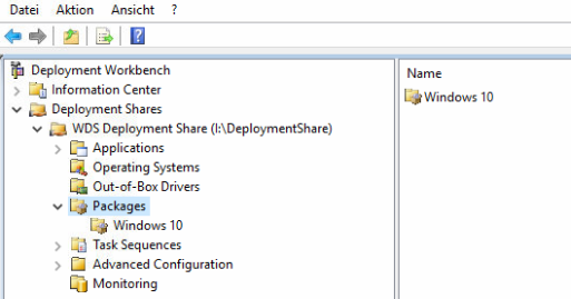

ZBerryGreen 0 Geschrieben 21. März 2019 Melden Teilen Geschrieben 21. März 2019 Guten Abend liebe Community, ich benötige noch ein mal eure Hilfe. Aktuell habe ich einen funktionierenden WDS Server. Das Image von Windows 10 x64 bearbeite ich mit der Software Deployment Workbench, und das funktioniert auch sehr gut. Software habe ich bereits eingebunden - welche man installieren möchte kann man vor der Installation des Betriebssystems auswählen - diese wird nach dem ersten Start im Silent-Modus installiert. Jetzt möchte ich nur noch alle aktuellen Updates von Windows 10 einbinden, damit das System direkt nach der Installation auf dem aktuellsten Stand ist, ohne diese riesen Updates herunterladen zu müssen. Jedoch funktioniert es nicht, egal was ich mache. Folgendes habe ich bereits versucht: Alle Updates auf meinem Hauptrechner via WSUS Offline Updater heruntergeladen. Anschließend via USB-Stick auf den Server übertragen. Diese wollte ich dann bei Packages -> Windows 10 einfügen. Die Updates wurden auch gefunden und richtig angezeigt. Anschließend gehe ich bei Task Sequences in die Eigenschaften von meinem Windows 10 Professional (x64). Bei Install Updates Offline habe ich dann das jeweilige Profil (Windows 10) in dem sich die Updates befinden ausgewählt (Anmerkung : auf dem Bild im Anhang ist das Feld leer weil ich das Profil gelöscht habe. Normalerweise würde dort das ausgewählte Profil drin stehen). Wenn ich nun einen Rechtsklick auf WDS Deployment Share mache und dann auf Update klicke erscheint irgendwann folgende Meldung: "The specified package cannot be added to this Windows Image due to a version mismatch.Update the Windows image and try the operation again." Testweise habe ich auch mal zwei Updates aus dem Microsoft Update Catalog heruntergeladen (eins für x86 und eins für x64). Natürlich habe auch darauf geachtet das die Updates auch für Windows 10 gedacht sind. Die folgenden Schritte die ich im ersten Schritt bereits beschrieben habe, habe ich auch hier durchgeführt. Leider ohne Erfolg. Ich weiß nicht warum er mir beim Updaten immer Fehler anzeigt. Ich achte darauf das die Updates für x64 sind, so wie mein Image. Ich habe es mit mehreren verschiedenen Updates versucht und dennoch kein Erfolg. Vielleicht vergesse ich einen wichtigen Schritt oder mache irgendetwas komplett falsch. Vielleicht kann mir ja jemand helfen. Ich danke euch sehr im Voraus! Zitieren Link zu diesem Kommentar

ZBerryGreen 0 Geschrieben 22. März 2019 Autor Melden Teilen Geschrieben 22. März 2019 (bearbeitet) So, nachdem ich mir ein über den WDS Server installiertes Windows 10 mal genauer angeschaut habe, musste ich feststellen, das es noch die Build Version 1607 ist. Das ist natürlich viel zu alt. Alleine schon deswegen weil jeder Client unmengen an Updates ziehen müsste. Habe mich nun dazu entschieden ein komplett neues Windows 10 von der Microsoft Webseite herunterzuladen. Anschließend alles eingerichtet und konfiguriert und siehe da - es hat nun die Build Version 1809, ist somit sehr aktuell und zieht nur ungefähr 5-10 Minuten lang Updates. Das ist vollkommen in Ordnung! Ich danke euch für die Hilfe! bearbeitet 22. März 2019 von ZBerryGreen Tippfehler behoben Zitieren Link zu diesem Kommentar
