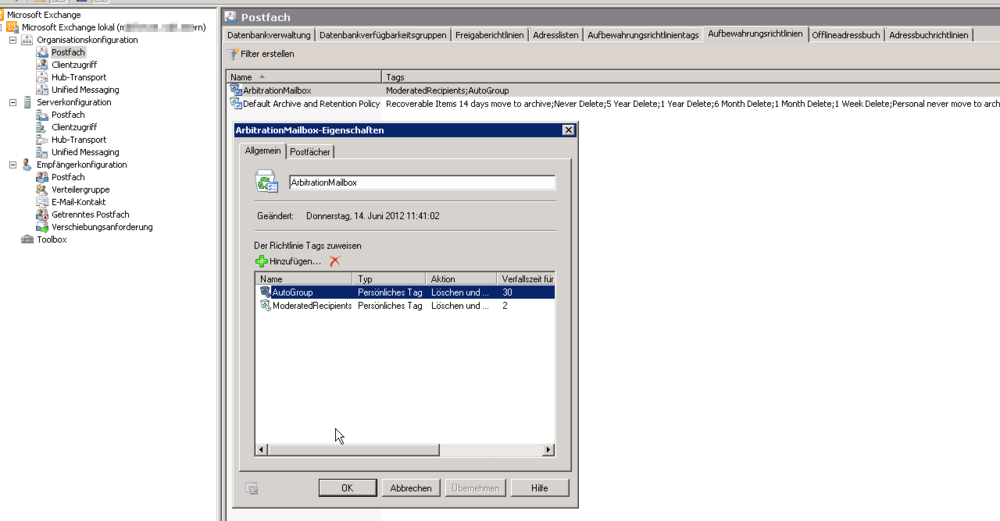

goat82 2 Geschrieben 25. März 2019 Autor Melden Geschrieben 25. März 2019 Wette gewonnen. Der Tipp mit dem AD Konto deaktivieren geht nicht, da der AD User weiter aktiv sein soll. Am besten wäre wenn ich das Konto deaktiviere, denn dann ist ja alles erstmal weg. Wo finde ich die Einstellung in der ExchangeVerwaltungskonsole oder wie lautet der EX Shell Befehl? Kann ich die entsprechenden deaktivierten Konto nachträglich auch noch exportieren als PDF oder geht das nur wenn das Konto (noch) aktiv ist? Ist es dieser AutoGroup Wert oder wo muss ich die 30 Tage erhöhen? Zitieren
v-rtc 92 Geschrieben 25. März 2019 Melden Geschrieben 25. März 2019 In die Datenbankverwaltung -> Datenbank Eigenschaften -> Grenzwerte Zitieren
