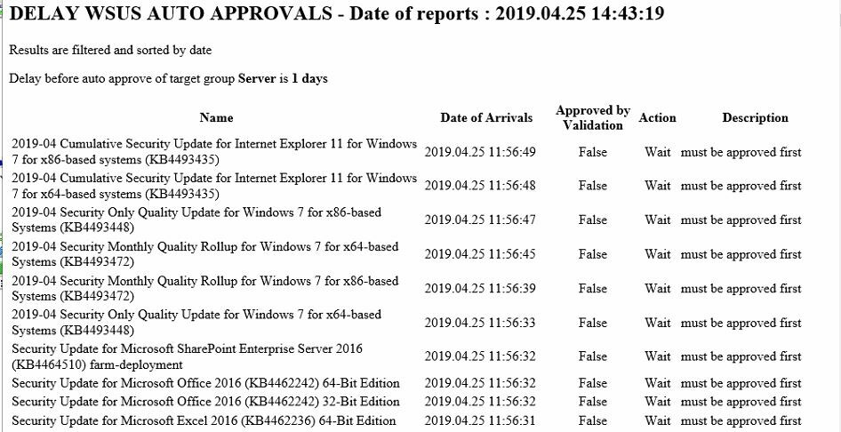

uzwuz1984 0 Geschrieben 25. April 2019 Autor Melden Geschrieben 25. April 2019 Hi, 2019.04.25 14:43:19 Start 2019.04.25 14:43:19 Loading Assembly ... 2019.04.25 14:43:19 Collect and filter updates ... 2019.04.25 14:43:20 - Total Updates : 2971 Useful Updates : 636 2019.04.25 14:43:20 Reject some useless updates ... 2019.04.25 14:43:20 - Total updates rejected 0 (because they are already approved) 2019.04.25 14:43:20 Approving updates ... 2019.04.25 14:43:21 - Total updates approved 0 2019.04.25 14:43:21 Building report ... 2019.04.25 14:43:22 End Ich vertehe nur noch nicht warum "approved 0" den ich hab 1324 Security und 698 Critical Upates die Unapporved sind. Im HTML werden die Updates angezeigt jedoch Approved by Validation = False Zitieren
