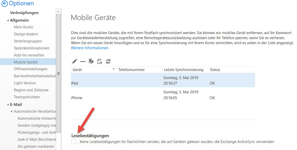

Nobbyaushb 1.531 Geschrieben 5. Mai 2019 Melden Geschrieben 5. Mai 2019 (bearbeitet) Moin zusammen, kennt jemand eigentlich das leidige Thema - ein Kollege oder externer Absender sendet mir eine Mail mit Lese-Bestätigungs-Anforderung. Im Outlook / OWA kann ich ja sagen ob ich das erlauben will oder nicht, man kann es auch in den Optionen festlegen Bislang gab es aber keine Möglichkeit, das bei Mobilen Devices abzustellen, die Bestätigung wurde ohne Rückfrage gesendet - und das kann stören. Beim aktuellen Exchange 2016 mit CU12 sieht das anders aus, müsste auch in 2019 so sein, kann ich aber gerade nicht testen. (Jemand?...) Man meldet sich am OWA an (das muss natürlich erlaubt sein..) und geht in die Optionen, siehe Bild. Immerhin lässt das nun zwar nicht per Gerät, aber immerhin konfigurieren, siehe Bild: (Powershell Befehl dazu reiche ich bei Gelegenheit nach...) bearbeitet 5. Mai 2019 von Nobbyaushb Zitieren

MrCocktail 202 Geschrieben 8. Mai 2019 Melden Geschrieben 8. Mai 2019 Hi, ist seit CU4 dabei, in allen Versionen ab Exchange 2016 > CU4, Feature ist nicht in 2013 enthalten. Teil des Set-CASMailbox Befehls Beispiel Set-CasMailbox XXX -ActiveSyncSuppressReadReceipt $true / $false Gruß J 1 Zitieren
