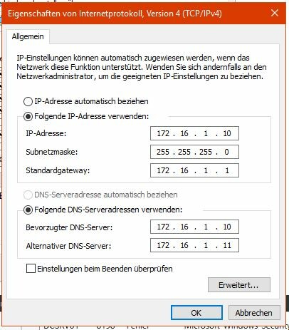

Tektronix 21 Geschrieben 8. Mai 2019 Melden Geschrieben 8. Mai 2019 Moin, was ist mit IPv6 deaktiviert oder Statusfreie IP? und die 127.0.0.1 solltest Du nicht als DNS IP eintragen sondern die 172.16.1.10. und nimm für die weiterleitung mal die 9.9.9.9 oder 149.112.112.112.

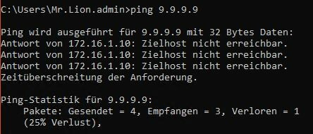

Crashbreaker 10 Geschrieben 8. Mai 2019 Autor Melden Geschrieben 8. Mai 2019 Guten Morgen Tektronix, die IPv6 habe ich grundsätzlich ausgeschaltet. Da ich das in meinem Intranet total übertrieben finde, zumal mir es mit den langen hexa-zahlen sehr kompliziert vorkommt. Die lokale IP (127.0.0.1) habe ich nicht als DNS IP genutzt, sondern direkt die statische IP des DNS. Füge dazu ein Bild in die Anlage bei. vor 49 Minuten schrieb Tektronix: und nimm für die weiterleitung mal die 9.9.9.9 oder 149.112.112.112. Habe die beiden IPs in die Weiterleitung eingefügt, jedoch hat dies nichts gebracht. Daraufhin habe ich auf 9.9.9.9 Ping gesetzt die sehr merkwürdigen ergebnis liefert. Siehe dazu im Bild in der Anlage.

tesso 377 Geschrieben 8. Mai 2019 Melden Geschrieben 8. Mai 2019 Du hast ein IP Problem. Wenn nicht mal Ping auf eine IP im Internet ist DNS erstmal nebensächlich.
