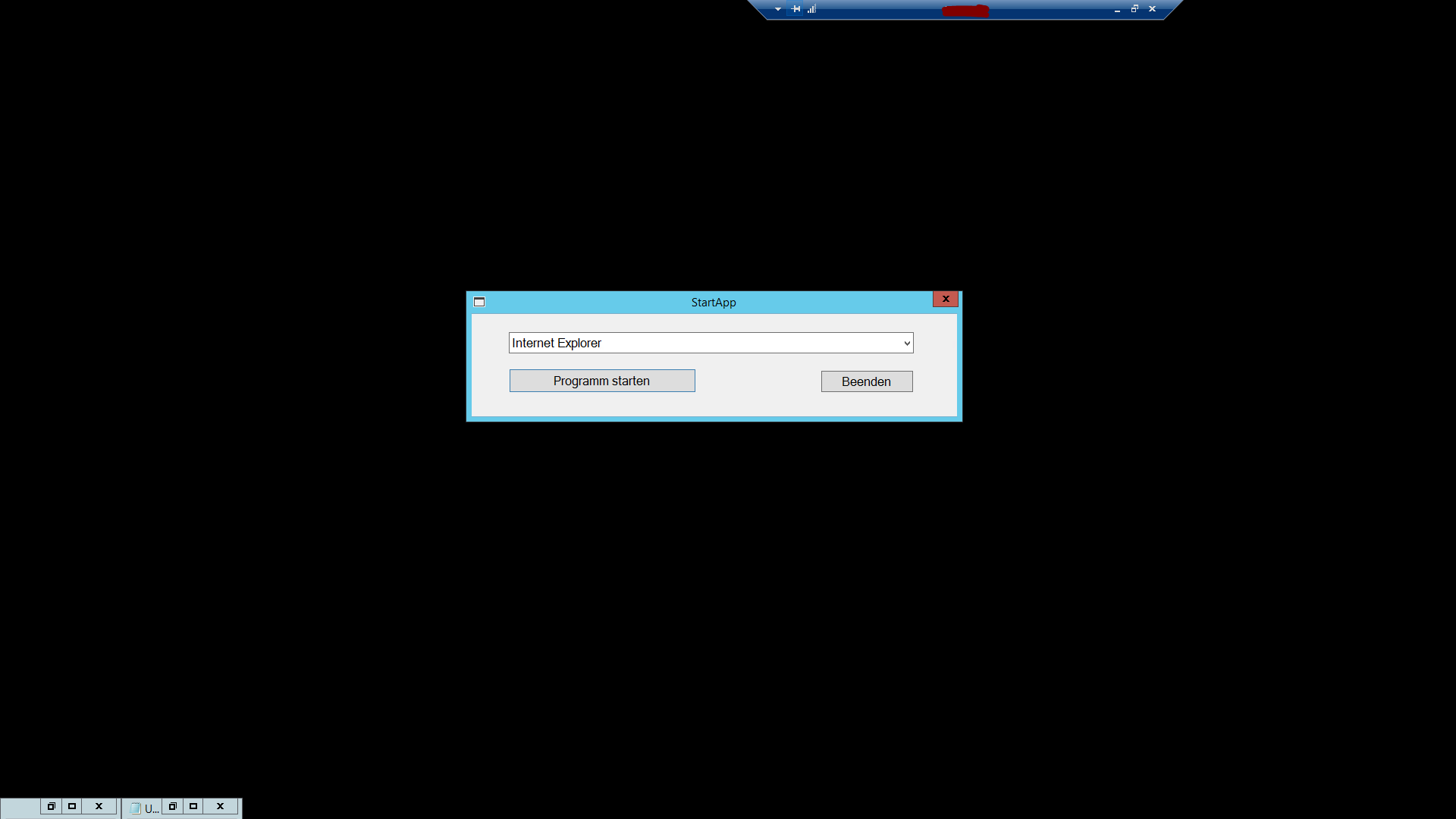

Rhyme 0 Geschrieben 9. Mai 2019 Melden Geschrieben 9. Mai 2019 Hallo zusammen, ich hoffe ihr könnt mir bei meiner Problematik weiterhelfen, vielen Dank im Voraus. [Hintergrundwissen] Wir haben in unserer Umgebung einen Windows Server 2012 R2 (Fungiert als Terminalserver) den wir auf unserem Netscaler hinterlegt haben. Der Anwender meldet sich am Netscaler mit seinen Benutzerdaten an. Anschließend bekommt er die Auswahl sich mit dem Windows Server über RDP zu verbinden. Der Benutzer verbindet sich über RDP mit dem Terminalserver und es wird sofort eine Anwendung gestartet. Über eine GPO "Ein Programm beim Herstellen der Verbindung ausführen" sprechen wir die Anwendung für den Benutzer an. Die Anwendung ist eine selbstgeschriebene .EXE Applikation die über Visual Basic for Applications programmiert wurde. Die Anwendung besteht nur aus einem Kasten mit einer Dropdown-Liste und zwei Schaltflächen "Programm starten" und "Beenden" (siehe Screenshot). In dem Dropdown Menü stehen am Ende zwei Menüpunkte drin die jeweils auf zwei unterschiedliche Anwendungen zeigen z.B. Beispiel A.exe und Beispiel B.exe. Das Programm funktioniert einwandfrei und führt die Programme wie gewünscht aus (also Funktional alles super). In dem VBA Programm wurde auch die Größe des Fenster festgelegt. Wir haben das über das VBA Programm realisiert da wir möchten das der Benutzer innerhalb der Terminalserver Sitzung zwischen zwei Programmen wechseln kann und sich nur einmal am Terminalserver anmelden muss. [Problematik] Sobald der Benutzer sich am Terminalserver anmeldet wird das Programm "StartApp" immer im Vollbildmodus ausgeführt. Wir wollen das die Applikation "StartApp" nicht im Vollbildmodus ausgeführt wird sondern im Fenstermodus. Da am Ende zwei Applikationen über das Programm parallel ausgeführt werden und wenn das Programm "StartApp" im Vollbildmodus ausgeführt wird und der Benutzer zwei Programm geöffnet hat und diese im Anschluss z.B. minimiert ist es nicht klar einsehbar das das Programm noch geöffnet ist. Das Programm "StartApp" verdeckt die minimierten Anwendungen. Wenn das Fenster mit der Maus in die Mitte gezogen wird können die minimierten Anwendungen eingesehen werden. Dazu füge ich noch zwei Screenshots hinzu damit das Problem deutlicher wird. Der Screenshot 1 ist der jetztige Stand das Programm "StartApp" wird im Vollbildmodus gestartet und der Benutzer muss das Fenster manuell "verkleiner" damit er die Einsicht auf die minimierten Programme hat. Der Screenshot 2 zeigt den Wunsch wie es aussehen sollte. Wenn das Programm "StartApp" lokal ausgeführt wird, dann startet das Programm in der richtigen Größe, da auch die Fenstergröße im VBA Programm festgelegt wurde. Bedeutet für mich das es ein Problem vom Terminalserver ist bzw. vielleicht auch eine Grundeinstellung des Servers oder der gesetzten Gruppenrichtlinie. Also das grundsätzliche Problem ist die automatische Fenstergröße des Programms "StartApp" nachdem der Benutzer sich anmeldet. Screenshot 1: Ausgangsituation der Benutzer ist angemeldet und hat zwei Programme gestartet über das Programm "StartApp" und diese beiden Programme minimiert. Screenshot 2: Ausgangsituation der Benutzer ist angemeldet und hat zwei Programme gestartet über das Programm "StartApp" und diese beiden Programme sind minimiert und das Programm "StartApp" wurde nach der Anmeldung vom Benutzer in den Fenstermodus versetzt. Auf dem Screenshot ist zu erkennen das die Programme im unteren Bildschirm minimiert wurden (Unten links). Ich hoffe ich konnte die Problematik deutlich beschreiben.

daabm 1.434 Geschrieben 9. Mai 2019 Melden Geschrieben 9. Mai 2019 vor 7 Stunden schrieb Rhyme: Über den Quellcode wurde bereits die fixe Größe zugewiesen und der Fullscreen deaktiviert ist. Der Screenshot sagt, daß das Programmseitig alles ok ist. Resize-Menü ist weg, rechts unten fehlen auch die Punkte, die Resize zulassen würden. Ihr müßt wohl woanders ansetzen.
Rhyme 0 Geschrieben 16. Mai 2019 Autor Melden Geschrieben 16. Mai 2019 Am 9.5.2019 um 21:27 schrieb daabm: Der Screenshot sagt, daß das Programmseitig alles ok ist. Resize-Menü ist weg, rechts unten fehlen auch die Punkte, die Resize zulassen würden. Ihr müßt wohl woanders ansetzen. Ich hätte auch gesagt das das Programmseitig alles in Ordnung ist, da ich das Programm auch lokal ausführen kann und dort das Fenster passend ist. Das Programm wird nur falsch auf dem Terminalserver dargestellt, wenn das Programm über die Gruppenrichtlinie ausgeführt wird.
