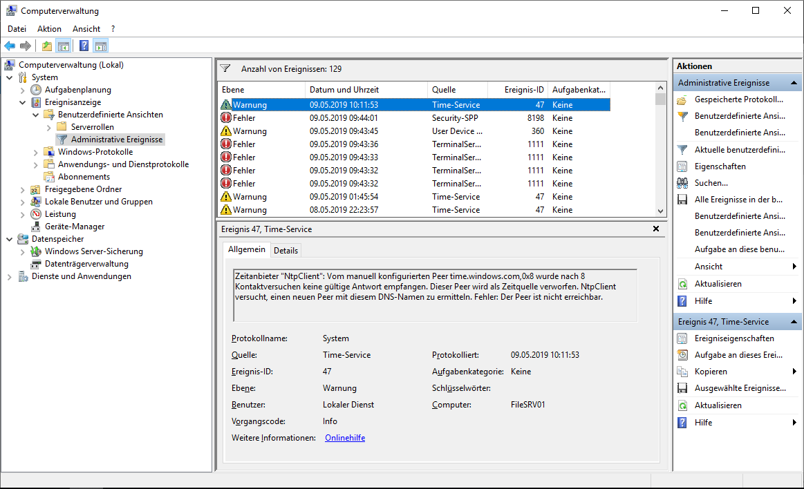

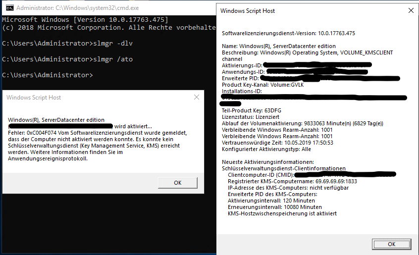

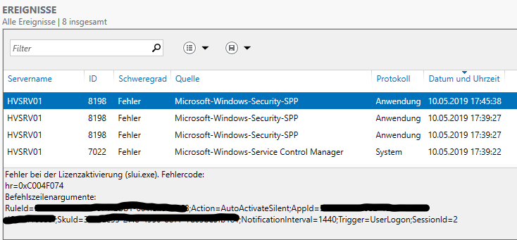

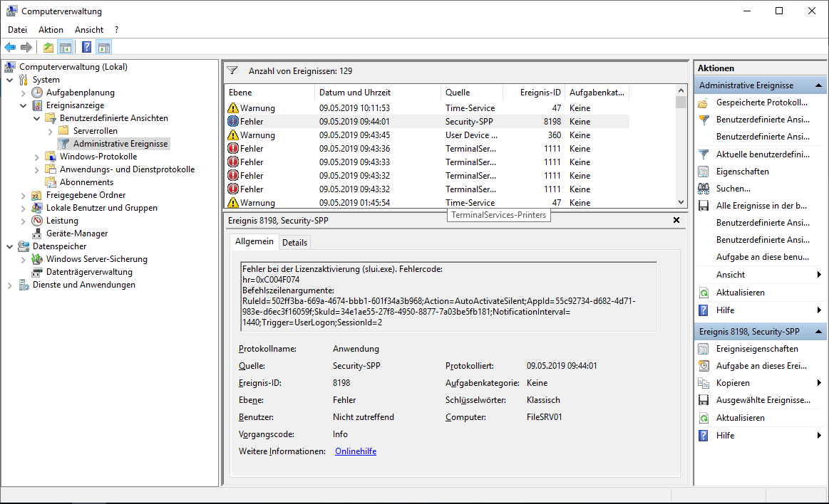

Crashbreaker 10 Geschrieben 9. Mai 2019 Melden Geschrieben 9. Mai 2019 Hallo Leute, ich habe für die Lernzwecke auf meinem Hyper-V frisch auf einem VM einen Windows Server 2019 Datacenter installiert. Diese habe ich erfolgreich aktiviert und sämtliche Updates und mehrere Neustarts durchführt. Dazu gehören auch die Grundkonfigurationen, sei es Netzwerkkonfiguration, Rechnername etc. und auch die Zeitzone angepasst. (Befinde mich aus beruflichen Gründen für längere Zeit im Ausland). Daher habe ich eine andere Zeitzone eingestellt. Soweit, so gut habe daraufhin im Ereignisanzeige etwas Merkwürdiges entdeckt. Und zwar folgendes: Ich bekomme eine Warnung bzgl. der Zeitanbieter, einen Fehler angezeigt bzgl. der Lizenzaktivierung. Zu den beiden Punkten habe ich Bilder in die Anlage hinzugefügt. Sind es Bugs von Windows selbst die ggf. irgendwann durch Updates behoben werden und ich dies getrost vorerst ignorieren soll oder wie könnte ich diese beiden Punkte beheben? Bitte um Hilfe und bedanke mich im Voraus. MfG Daniel Zitieren

tesso 382 Geschrieben 10. Mai 2019 Melden Geschrieben 10. Mai 2019 Wie hast du den Zeitdienst konfiguriert? Woher bekommt der Server seine Zeit? Hast du Aktivierung mal auf der Kommandozeile überprüft (slmgr)? Zitieren
4zap 17 Geschrieben 10. Mai 2019 Melden Geschrieben 10. Mai 2019 NTP für HyperV Virtualsierung wird dir der Beitrag helfen: https://community.spiceworks.com/topic/1093067-time-service-warning?page=3 Zum Aktivierungsproblem würde ich mir mal die Referenz für den SLMgr anschauen - sowas hier https://www.windows-faq.de/2012/03/12/windows-lizenzinformationen-abrufen-mit-slmgr/ Grundsätzlich google immer nach Event ID und der Nummer die dahinter steht. Da finden sich tonnen an Material. Gerade das NTP Problem ist bekannt... Zitieren
testperson 1.785 Geschrieben 10. Mai 2019 Melden Geschrieben 10. Mai 2019 Hi, bzgl. Time-Service: Lässt das Netzwerk, in dem du bist, NTP nach extern zu und kann der Client den Host auflösen? bzgl. Lizenz: Was für einen Key hast du benutzt? MAK oder KMS? Mit Datacenter-Lizenzierung würde ich AVMA nutzen: https://docs.microsoft.com/en-us/windows-server/get-started-19/vm-activation-19 Gruß Jan Zitieren
Crashbreaker 10 Geschrieben 10. Mai 2019 Autor Melden Geschrieben 10. Mai 2019 vor 33 Minuten schrieb 4zap: NTP für HyperV Virtualsierung wird dir der Beitrag helfen: https://community.spiceworks.com/topic/1093067-time-service-warning?page=3 Zum Aktivierungsproblem würde ich mir mal die Referenz für den SLMgr anschauen - sowas hier https://www.windows-faq.de/2012/03/12/windows-lizenzinformationen-abrufen-mit-slmgr/ Grundsätzlich google immer nach Event ID und der Nummer die dahinter steht. Da finden sich tonnen an Material. Gerade das NTP Problem ist bekannt... Bzgl. NTP hat mir der Link leider überhaupt nicht weiter geholfen. Zumal ich kaum den Inhalt dort verstanden habe. Wäre froh, wenn ich etwas auf Deutsch finden könnte. Englisch verstehe ich nur teilweise. Bzgl. Aktivierung habe slmgrs ausprobiert aber auch keine Erfolge mit gehabt. Dazu füge ich unten im Anhang einige Bilder ein. Oh danke für den Tipp mit Event ID. Das war mir noch nicht bekannt. Werde damit die Suche fortführen. vor 35 Minuten schrieb tesso: Wie hast du den Zeitdienst konfiguriert? Woher bekommt der Server seine Zeit? Hast du Aktivierung mal auf der Kommandozeile überprüft (slmgr)? Die Zeitzone habe ich nach dem Land angepasst wo ich mich befinde? Siehe dazu im Bild. Die Zeit bekommt der von time.windows.com Server übermittelt. Zu mindestens ist es so dort eingetragen und die Zeit Synchronisation stimmt ebenfalls. Sollte ich hier eine andere Server-Adresse eintragen? Wie man laut den Bildern sehen kann, ist der Server aktiviert, aber verstehe die ... Fehler nicht. Drehe echt am Rat ... Warum Microsoft mit dem neuen Server das so beschissen gemacht hat, kann ich überhaupt nicht verstehen. Mit Windows Server 2016 war alles viel einfacher. Zitieren
tesso 382 Geschrieben 10. Mai 2019 Melden Geschrieben 10. Mai 2019 Du nutzt anscheinend einen KMS Key. Frag den Admin der den KMS Server betreut. Ich sehe auch nur „wird aktiviert“. Das heißt noch nicht das er aktiviert wurde. Zitieren
