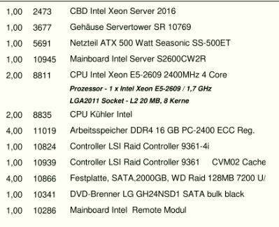

djmaker 95 Geschrieben 14. Mai 2019 Melden Geschrieben 14. Mai 2019 Aus welcher HW besteht der Server? Zitieren
biker3105 10 Geschrieben 17. Mai 2019 Autor Melden Geschrieben 17. Mai 2019 Am 14.5.2019 um 23:05 schrieb djmaker: Aus welcher HW besteht der Server? Hallo! Anbei die Hardware Zusammenstellung des Server Am 14.5.2019 um 22:52 schrieb Sunny61: Energieeinstellungen kontrollieren. Ist im BIOS evtl. eine Einstellung in Sachen Energie vorhanden? Falls ja, deaktivieren. Hallo! Da der Server ja nicht im Energiesparmodus/heruntergefahren ist, dürfte auch nichts in Sachen Energie der Grund sein. Per Anydesk komme ich ja sofort drauf, aber nicht per RDP , bzw, direkt am Server bleibt der Bildschirm schwarz. So als wäre der Bildschirm über die Energiesteuerung ausgeschaltet. In den Systemeinstellungen ist aber nichts eingestellt, alles auf Höchstleistung und nie etwas ausschalten. ;-( Im Bios ist seit der Erstinstallation im Feb19 nichts neues eingestellt worden. Am 14.5.2019 um 22:09 schrieb tesso: Logfiles durchforsten. Grafiktreiber? Netzwerkkarte? Evtl. auch Netzteil. Mehr fällt mir auf die Schnelle auch nicht ein. Hi! Im Gerätemanager ist alles OK, und nach dem Neustart hat es ja auch einige Stunden alles wunderbar funktioniert. Darf ich fragen, warum du evtl. die Netzwerkkarte/Netzteil vermutest ? Alles Netzwerkfunktionen sind 100% ok, und "Strom" ist auch drauf.. Zitieren
