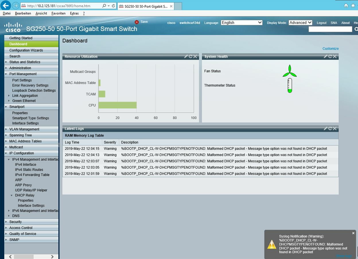

BMWRene 0 Geschrieben 22. Mai 2019 Melden Geschrieben 22. Mai 2019 Hallo ihr Profis :) Aktueller Stand: Netzwerkschrank Hauptswitch Cisco SG250-50 - Alles nicht konfiguriert. Router ist ein Lancom - Alle Endgeräte sind auf DHCP gestellt. Insgesamt sind 160 Pingbare Geräte im Netzwerk zu sehen... Davon laufen ca. 20 über WLAN der Rest wired. An dem Cisco SG250-50 Switch hängen 4 weitere Switches (Unterschiedliche Hersteller) ist es sinnvoll irgendwelche Ports zu konfigurieren oä? Was würdet ihr empfehlen? Hier mal noch ein Screen vom Dashboard falls es was bringt Zitieren

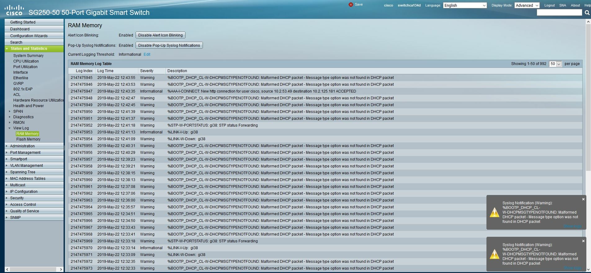

Dukel 465 Geschrieben 22. Mai 2019 Melden Geschrieben 22. Mai 2019 Evtl. haben die Warnings im Screenshot damit zu tun. Sind die anderen switche Managed? Zitieren

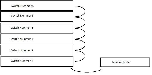

BMWRene 0 Geschrieben 22. Mai 2019 Autor Melden Geschrieben 22. Mai 2019 Ich hatte in nem anderen (allgemeinen Forum) angefragt bzgl der Verkabelung. Bei uns war es so verkabelt wie auf dem Bild... alles in Reihe.. Inzwischen vollkommen einleuchtend das beim letzten in der Reihe kaum noch was ankommt... Also alles umgeklemmt den og neuen Cisco Switch rein gebaut alle anderen über Switch 1 laufen. Achtung auf dem Bild sind 6 abgebildet es sind insgesamt aber nur 5 Nun eben noch die Frage ob man ggf den Cisco Switch zusätzlich konfigurieren sollte. Gerade eben schrieb Dukel: Evtl. haben die Warnings im Screenshot damit zu tun. Sind die anderen switche Managed? sind alle managebar aber älter und von diversen Herstellern. Ich möchte in kürze alle Switches durch die gleiche Marke ersetzen. Zitieren

BMWRene 0 Geschrieben 22. Mai 2019 Autor Melden Geschrieben 22. Mai 2019 Firmwareupdate des Cisco Switches hab ich heute geupdatet. Er startet heute abend gegen 19 Uhr neu Und wo suche ich nach dem Fehler: %BOOTP_DHCP_CL-W-DHCPMSGTYPENOTFOUND: Malformed DHCP packet - Message type option was not found in DHCP packet Zitieren

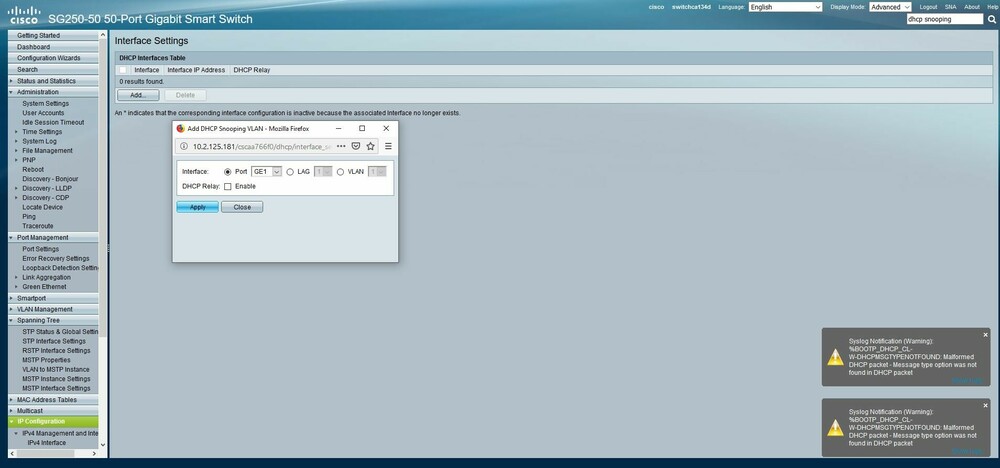

magheinz 111 Geschrieben 22. Mai 2019 Melden Geschrieben 22. Mai 2019 Als erstes mal auf der konsole konfigurieren. Die Weboberfläche ist grausig. Ist DHCP-snooping an? Die Ausgabe von show run würde das beantworten. Falls ja dropped er die DHCP-Pakete welche er für nicht RFC-Konform hält. 1 Zitieren
BMWRene 0 Geschrieben 22. Mai 2019 Autor Melden Geschrieben 22. Mai 2019 vor 8 Minuten schrieb magheinz: Als erstes mal auf der konsole konfigurieren. Die Weboberfläche ist grausig. Ist DHCP-snooping an? Die Ausgabe von show run würde das beantworten. Falls ja dropped er die DHCP-Pakete welche er für nicht RFC-Konform hält. Zitieren
magheinz 111 Geschrieben 22. Mai 2019 Melden Geschrieben 22. Mai 2019 show run. Alles andere ist rumgerate. Das müsste auch eine globale Option sein, nicht nur pro Interface. Zitieren
