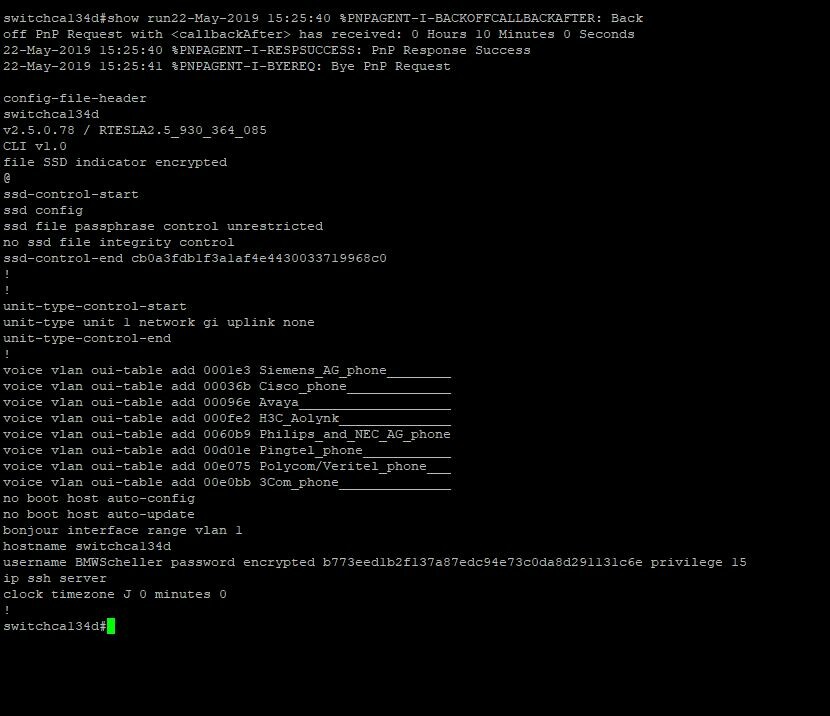

BMWRene 0 Geschrieben 22. Mai 2019 Autor Melden Geschrieben 22. Mai 2019 vor 1 Minute schrieb magheinz: show run. Alles andere ist rumgerate. Das müsste auch eine globale Option sein, nicht nur pro Interface. das ist leider nicht zu finden. Hab es über die Suche eingegeben Zitieren
magheinz 110 Geschrieben 22. Mai 2019 Melden Geschrieben 22. Mai 2019 deswegen show run. Oder hast du per Konsole gesucht? DU kannst ja per tlenet oder ssh mit putty o.ä. zugreifen. Zitieren
BMWRene 0 Geschrieben 22. Mai 2019 Autor Melden Geschrieben 22. Mai 2019 vor 6 Minuten schrieb magheinz: deswegen show run. Oder hast du per Konsole gesucht? DU kannst ja per tlenet oder ssh mit putty o.ä. zugreifen. ok ich sitze in nem anderen haus und kann nur per VPN zugreifen. Putty geht ja nur direkt per Serial. Gibt es ne Möglichkeit über LAN die Konsole zu erreichen? Zitieren
magheinz 110 Geschrieben 22. Mai 2019 Melden Geschrieben 22. Mai 2019 telnet oder ssh gehen auch mit putty Zitieren
BMWRene 0 Geschrieben 22. Mai 2019 Autor Melden Geschrieben 22. Mai 2019 (bearbeitet) geschafft... Siehe Screen bearbeitet 22. Mai 2019 von BMWRene Zitieren
magheinz 110 Geschrieben 22. Mai 2019 Melden Geschrieben 22. Mai 2019 Der ist ja wirklich komplett im Auslieferungszustand. Mach mal, wenn es geht, ein firmwareupdate. Aktuell ist die 2.4.5.71 oder gleich die 2.5.0.78 Ansonsten ist da in Sachen DHCP tatsächlich nichts konfiguriert. Zitieren

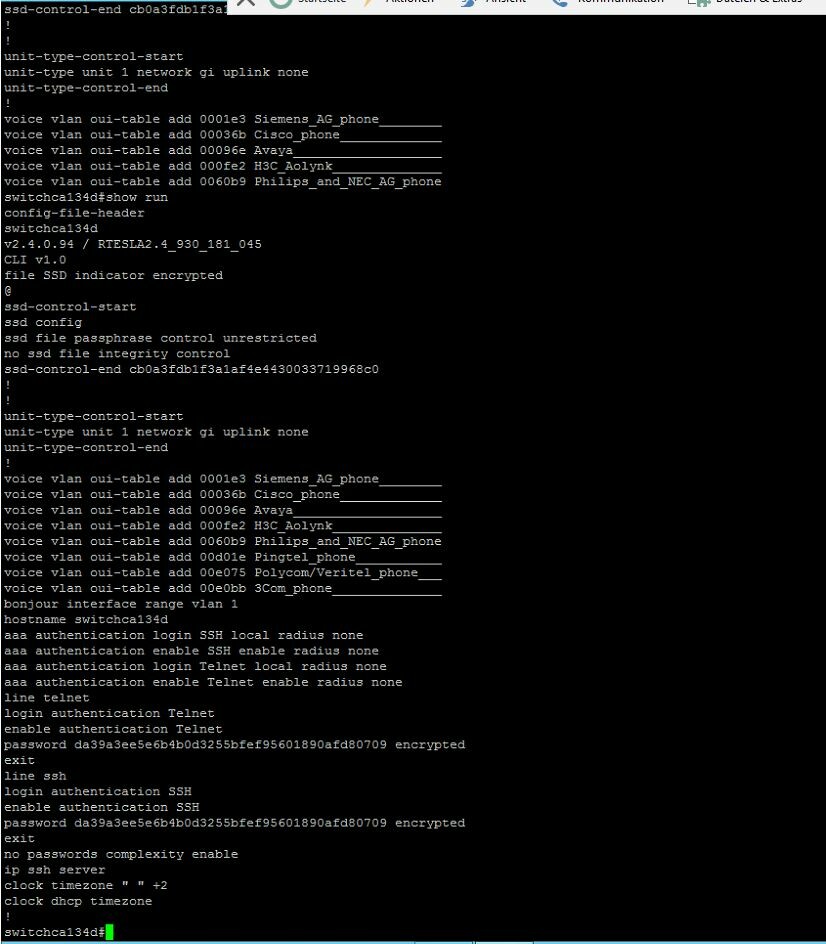

BMWRene 0 Geschrieben 22. Mai 2019 Autor Melden Geschrieben 22. Mai 2019 vor 9 Minuten schrieb magheinz: Der ist ja wirklich komplett im Auslieferungszustand. Mach mal, wenn es geht, ein firmwareupdate. Aktuell ist die 2.4.5.71 oder gleich die 2.5.0.78 Ansonsten ist da in Sachen DHCP tatsächlich nichts konfiguriert. habe soeben Firmware geupdatet. direkt erneut Show run ausgeführt. Siehe neuer Screen vor 1 Minute schrieb zahni: Ich würde die Switche nicht alle kaskadieren, sondern sternförmig an den "Haupt-Switch" anschließen. Es kann gut sein, dass irgendein Switch in der Kette die MAC-Adress-Tabelle Port limitiert. so habe ich es gemacht. Alle anderen Switches hängen direkt an dem Cisco dran Zitieren

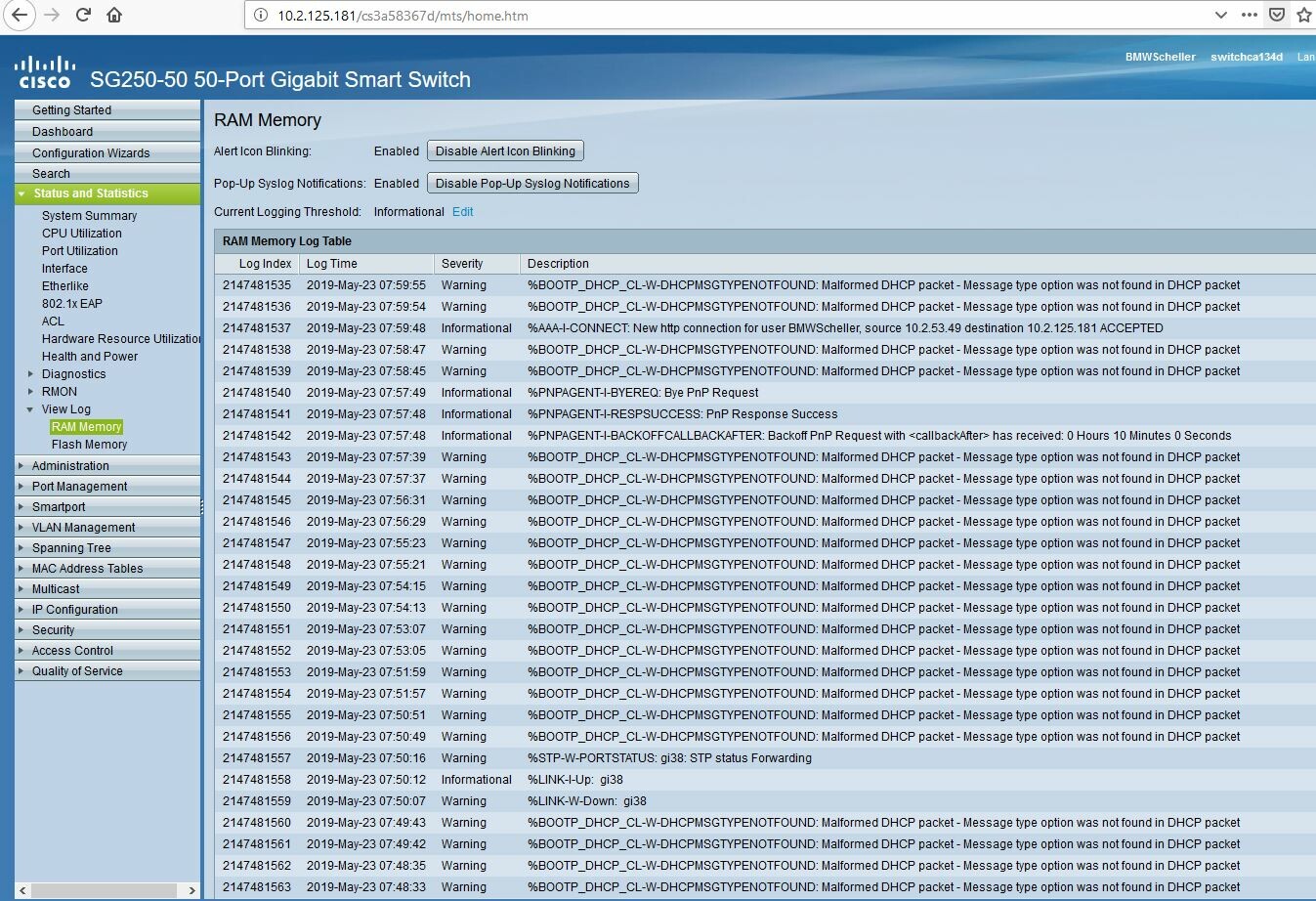

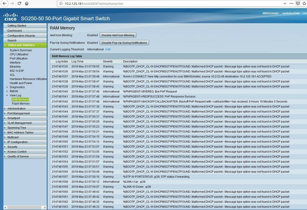

Dukel 463 Geschrieben 22. Mai 2019 Melden Geschrieben 22. Mai 2019 Gibt es jetzt noch DHCP Probleme? Welchen Switch hast du dann neu gestartet? Den an dem der Rechner hängt oder den Cisco? Kommen immer noch die DHCP Fehlermeldung? Gibt es auf den anderen Switchen Fehlermeldung (DHCP betreffend)? Zitieren
BMWRene 0 Geschrieben 23. Mai 2019 Autor Melden Geschrieben 23. Mai 2019 vor 9 Stunden schrieb Dukel: Gibt es jetzt noch DHCP Probleme? Welchen Switch hast du dann neu gestartet? Den an dem der Rechner hängt oder den Cisco? Kommen immer noch die DHCP Fehlermeldung? Gibt es auf den anderen Switchen Fehlermeldung (DHCP betreffend)? Also DHCP Probleme seid Montag Vormittag mal nicht mehr. Das ist schonmal sehr gut... Jedoch spuckt der Cisco immer diese Fehlermeldung gem. Anhang aus. Auf die anderen Switches kann ich nicht zugreifen. Zitieren
