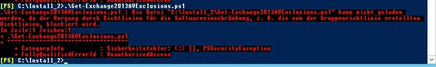

Gerber 15 Geschrieben 7. Juni 2019 Melden Geschrieben 7. Juni 2019 Hi Community, ich habe gerade ein Problem auf einem Exchange Server 2013. Ich wollte in der Exchange Management Shell ein Powershell Script ausführen, allerdings bekomme ich immer die Fehlermeldung (siehe Anhang). Ich habe bereits die Execution Policy wie folgt umgestellt: Set-ExecutionPolicy unrestricted Allerdings ohne Erfolg. Hat jemand von euch eine Idee hierzu? Danke im Voraus. Grüße Phil Zitieren

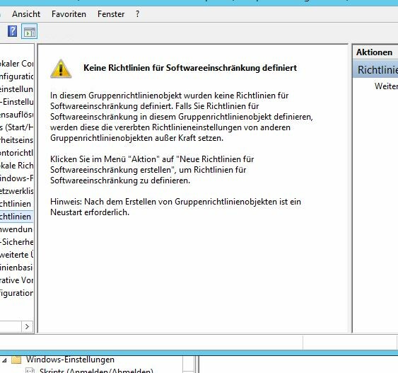

Gerber 15 Geschrieben 7. Juni 2019 Autor Melden Geschrieben 7. Juni 2019 @4077: Danke dir für die Antwort. Jap steht es in der Fehlermeldung. Allerdings habe ich in der GPO bereits nachgesehen. Lokal so wie in den GPOs der Domäne. (Siehe Anhang) es ist keine Software Einschränkung konfiguriert. Zitieren
