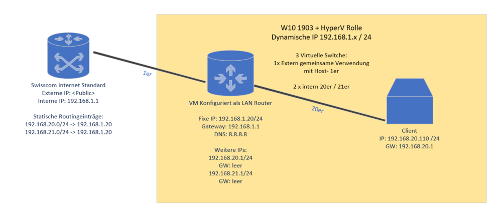

ich steh gerade etwas auf dem Schlauch und finde meinen Gedankenfehler nicht :(
Ich habe mir eine kleines LAN aufgebaut (siehe Grafik):
Ich schaffe es nicht, das die Geräte aus dem 20er Netz ins Internet gelangen.
Also Was geht:
Ping von 192.168.1.x nach 192.168.20.x
Ping von 192.168.20.x nach 192.168.1.x
Ping von 192.168.20.x nach 192.168.21.x
Von der RouterVM - W2K3 mit Lan Routing über LegacyEthernet Adapter  (192.168.1.20) komme ich in alle Netze inkl Internet
Aus dem 20er bzw 21er Netz komme ich in alle Netze, ausser dem Internet. Tracert zeigt mir zwei Schritte an:
192.168.1.20
192.168.1.1
danach nur noch Sterne.

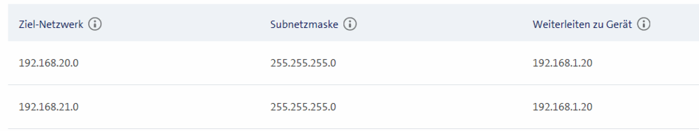

Nehme ich die Routingeinträge aus dem Swisscom Router heraus - geht nichts. Nehme ich Sie wieder rein, das gleiche wie oben, also sollte es funktionieren ...
Fehlt mir noch ein statischer Routingeintrag, oder was ist an meiner Konfiguration falsch.
