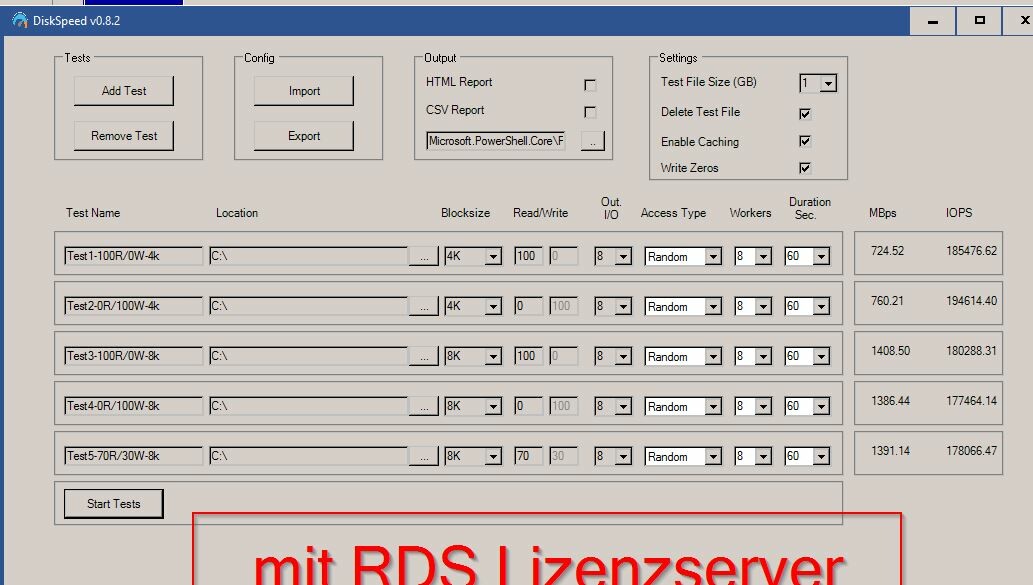

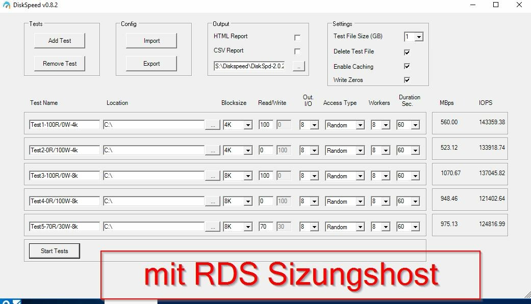

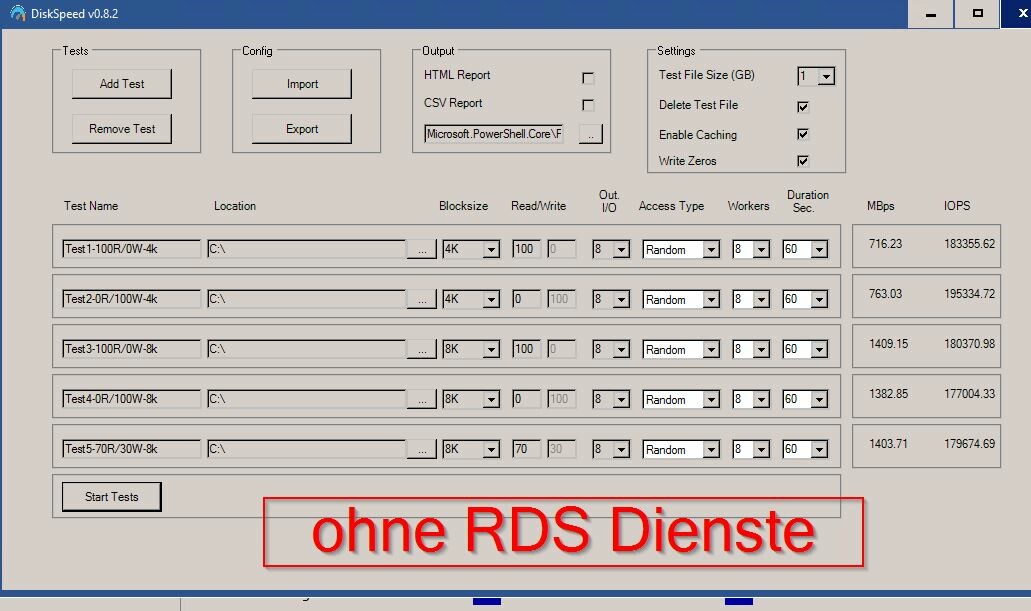

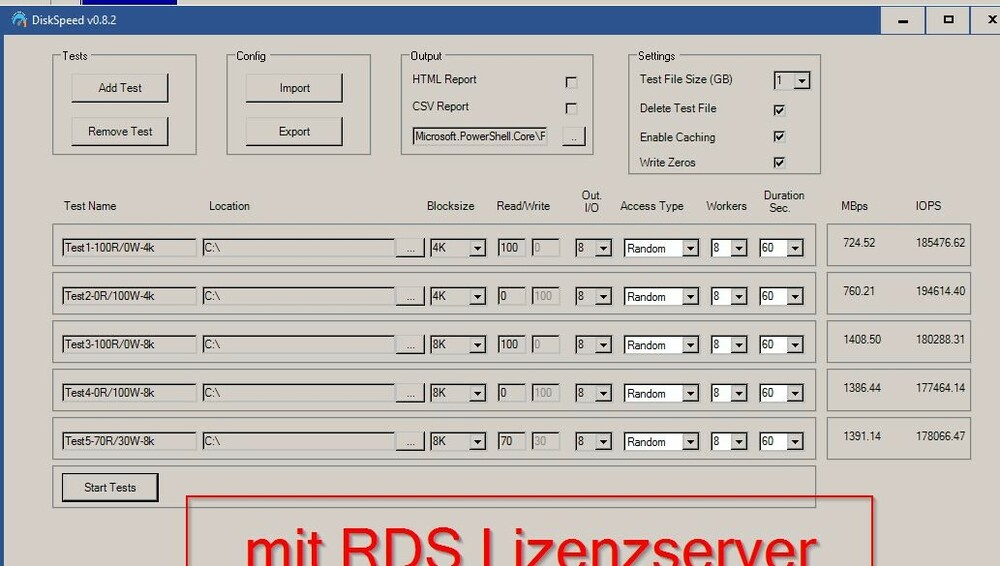

Mister_M 0 Geschrieben 20. Juli 2019 Melden Teilen Geschrieben 20. Juli 2019 Hallo zusammen, ich habe ein relativ massives Geschwindigkeitsproblem auf meinem Terminalserver (Server 2016 Standard). Mittlerweile habe ich die "Ursache" gefunden, aber ich hätte gerne noch die Lösung dazu, hoffe Ihr könnt mir helfen. Ohne installierte RDS-Rollen ist die Geschwindigkeit in unserem ERP-System normal, das spiegelt auch der erste Screensshot wieder. Sobald ich die RDS Dienste installiere (habe es jetzt mal aufgesplittet, erst den Lizenzserver, dann den Host), geht die Geschwindigkeit in den Keller. Habe das mit dem Programm "Diskspeed" messen können. Die Voraussetzungen sind alle die gleichen, es ist kein anderer User angemedlet etc. Warum geht die HDD Geschwindigkeit (es sind übrigens Server SSDs verbaut) so in den Keller? Grüße Mister_M Zitieren Link zu diesem Kommentar

Mister_M 0 Geschrieben 20. Juli 2019 Autor Melden Teilen Geschrieben 20. Juli 2019 Nein, auf dem TS läuft nur der ERP-Client. Dei Leute haben sich beschwert als ich bei den ersten beiden Benchmarks 200 MBps und bei den unteren drei 400 hatte. Das konnte ich lösen indem ich die Energieeinstellung auf "Höchstleistung" gesetzt habe. Mich interessiert vor allem warum die RDS Rolle den Server so extrem ausbremst, vor allem bei den drei unteren Benchmarks. Zitieren Link zu diesem Kommentar

Mister_M 0 Geschrieben 22. Juli 2019 Autor Melden Teilen Geschrieben 22. Juli 2019 Die Sache ist halt extrem komisch. Ohne RDS_Zeug ist der Speed Top. Nach den RDS-Rollen geht der Speed bei den ersten beiden Benchmarks auf 360 & 200, bei dem dritten auf 400 und die beiden letzten auf 400 runter. Dann (erst) habe ich die Energieeinstellung auf "Höchstleistung" gestellt damit ich die oberen Benchmarks bekomme. Ich schau mir mal den Beitrag von "Jan" an, ob das bei uns zutrifft. Es geht mehr um das Verständnis warum die RDS-Rolle so einen Einfluss auf die Geschwindigkeit hat ohne da schon User angemeldet sind. Zitieren Link zu diesem Kommentar
